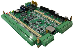

    产品简介:
    EMU-7600系列嵌入式Modbus控制器提供了丰富的I/O资源和接口,多达40路继电器输出和32路开关信号输入可满足您各种应用需要;嵌入式设计使得RTU-7600具有体积小,结构紧凑的特点,更适合置入其它设备内部使用;全工业级设计使得EMU-7600具有稳定的性能;支持以太网和RS-232、RS485串口,使得联网更加便捷;采用内置电源模块,能够直接与220VAC电源连接。典型应用在智能客房控制系统、纺织机械、流水线生产自动控制系统等。
    详细介绍:
    功能特点
    全隔离工业化设计,性能稳定、体积小、结构紧凑;
    板载开关电源,提供+12VDC,+5VDC隔离电源;
    支持多达32路的继电器输出和8路数字量输出;
    支持多达32路的数字量输入;
    支持8路调光,每路最大1500W,无级柔和调光( 客房控制系统中 );
    提供以太网、RS485/RS232等通讯接口,支持标准Modbus通讯协议;
    EMU-7600系列产品规格表
EMU-7600系列 产品特性表
名称
参数
Flash
512K
Sram
128K
数字量输入
32路全光电隔离
数字量输出
32+832路强电继电器输出+8路弱电输出)
以太网
10Base-T,带状态指示灯
串口
2RS485/RS232波特率最高115200bps
实时时钟
看门狗
硬件看门狗
电源
220V AC
工作温度
-20~+70
工作湿度
5~95%,不结露
I/O 连接器
可插拔端子,3.50 mm,16-24AWG,300V,8 A
尺寸
195X138X20mm
其他
硬件整体光电隔离
