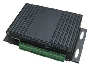

产品简介:
RTU-2600 系列可编程远程测控终端将采集、控制、通讯三种功能合为一体,特有的嵌入式设计可大大节省安装面板空间;集成强大的通讯能力可通过卫星、GSM/GPRS/CDMA1x、无线基站、电话线等方式使数据传输更加便捷;特殊的编码器、脉冲捕捉、高速记数、PWM输出等功能可以为您提供更高一级的控制支持;高速达40M的CPU,提供了方便的二次开发C语言平台,您可以开发各种复杂的算法并且可与组态软件的无缝连接。
详细介绍:
功能特点
可编程特性,方便二次开发;
具有Internet各种接入方式,内置以太网或者GSM/GPRS/CDMA专用通信模块;
内置大容量非易失性存储器,实现现场数据掉电保存;
内置汉字字库,可收发中文短信息;
全隔离工业化硬件设计;
支持各种标准/非标准的通讯协议;
提供标准通信接口( RS485/ RS232/并口 )标准A/D接口资源。
RTU-2600系列产品规格表
RTU-2600系列 产品特性表 | ||||||||||||||||||
名称 |
参数 | |||||||||||||||||
FLASH |
512K | |||||||||||||||||
SRAM |
256K | |||||||||||||||||
后备电池 |
3V带座纽扣电池,支持RTC和SRAM | |||||||||||||||||
数字量输入 |
16路光电隔离,24V DC | |||||||||||||||||
数字量输出 |
8路,光电隔离,24V DC/500mA | |||||||||||||||||
编码器输入 |
1路,光电隔离,24V DC,复用数字量输入 | |||||||||||||||||
PWM输出 |
2路,光电隔离,24V DC/500mA,复用数字量输出 | |||||||||||||||||
模拟量输入 |
8路,光电隔离,12-bit或者16-bit精度, 0~+10VDC, 0~+5VDC, -10~+10VDC, 4~20mA可选, 10kHz采样率 | |||||||||||||||||
模拟量输出 |
2路, 光电隔离, 12-bit或者16-bit精度, 12kHz速率, 0~+10VDC, 0~+5VDC, 4~20mA可选 | |||||||||||||||||
以太网接口 |
10Base-T( 选配 ) | |||||||||||||||||
无线模块 |
板载GSM/GPRS /CDMA1x( 选配 ),板载无线模块占用1个3线串口 | |||||||||||||||||
串口 |
1个RS-485,3个3线RS-232或者1个3线和1个5线RS-232, 可选TTL | |||||||||||||||||
实时时钟 |
有 | |||||||||||||||||
看门狗 |
硬件看门狗 | |||||||||||||||||
电源 |
9-36V DC, 1.5 W~3W, 反接保护 | |||||||||||||||||
无线模块电源:9–36V DC,160mA Max @数据收发模式,10mA Max @不在线模式 | ||||||||||||||||||
工作温度 |
5~95%,不结露 | |||||||||||||||||
I/O 连接器 |
可插拔端子, | |||||||||||||||||
尺寸 |
114X80X | |||||||||||||||||
