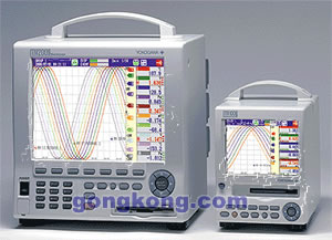

横河电机 MV100/MV200无纸记录仪
    详细介绍:
  升级的记录存储
  MV100/MV200的内存可以1秒钟为数据保存周期,在6个通道上进行约27个小时连续测量,在20个通道上进行约8小时的连续测量。此外,用PCMCIA和CF闪存卡以1秒钟为数据保存周期,可保存6个通道约1.2年的连续测量数据,或20个通道约4.7个月的连续测量数据。(20通道测量仅适用于MV200)
  先进的网络功能
MV100/MV200标配有一个用于高速通信的以太网(10Base-T)端口,可以利用这个端口构建简易网络并与室内局域网连接。
  电子邮件和Web监视
  MV100/MV200标配有电子邮件发送功能和Web服务器功能,可轻松创建远程数据监视环境。
  应用软件
  标准应用软件包括数据显示功能和MV100/MV200设定功能。此外,还有另售的具备更多先进网络功能(如文件传输和数据监视)的软件。
