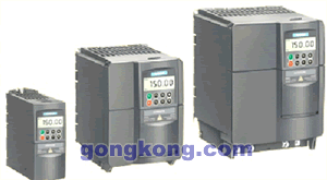

西门子变频器 MM420/440/430系列
   产品简介:
  产品优点︰
  1. 新型MICR.master420简单、灵活、功能强。模块化设计;
  2.完善的模块组合 ;
  3.方便与PLC等上位机通讯。
  4.内置PI调节器。
  5.价格便宜。
  详细介绍:
  产品描述
  MicroMaster420是全新一代模块化设计的多功能标准变频器。它友好的用户界面,让你的安装、操作和控制象玩游戏一样灵活方便。全新的IGBT技术、强大的通讯能力、精确的控制性能、和高可靠性都让控制变成一种乐趣。
  主要特征:
  200V-240V ±10%,单相/三相,交流,0.12kW-5.5kW;
  380V-480V±10%,三相,交流,0.37kW-11kW;
  模块化结构设计,具有最多的灵活性;
  标准参数访问结构,操作方便。
  控制功能:
  线性v/f控制,平方v/f控制,可编程多点设定v/f控制;
  磁通电流控制(FCC),可以改善动态响应特性;
  最新的IGBT技术,数字微处理器控制;
  数字量输入3个,模拟量输入1个,模拟量输出1个,继电器输出1个;
  集成RS485通讯接口,可选PROFIBUS-DP通讯模块/Device-Net模板;
  具有7个固定频率,4个跳转频率,可编程;
  "捕捉再起动"功能;
  在电源消失或故障时具有"自动再起动"功能;
  灵活的斜坡函数发生器,带有起始段和结束段的平滑特性;
  快速电流限制(FCL),防止运行中不应有的跳闸;
  有直流制动和复合制动方式提高制动性能;
  采用BiCo技术,实现I/O端口自由连接。
  保护功能:
  过载能力为150%额定负载电流,持续时间60秒;
  过电压、欠电压保护;
  变频器过温保护;
  接地故障保护,短路保护;
  I2t电动机过热保护;
  采用PTC通过数字端接入的电机过热保护;
  采用PIN编号实现参数连锁;
  闭锁电机保护,防止失速保护。
  MicroMaster440是全新一代可以广泛应用的多功能标准变频器。它采用高性能的矢量控制技术,提供低速高转矩输出和良好的动态特性,同时具备超强的过载能力,以满足广泛的应用场合。创新的BiCo(内部功能互联)功能有无可比拟的灵活性。
  主要特征:
  200V-240V ±10%,单相/三相,交流,0.12kW-45kW;
  380V-480V±10%,三相,交流,0.37kW-250kW;
  矢量控制方式,可构成闭环矢量控制,闭环转矩控制;
  高过载能力,内置制动单元;
  三组参数切换功能。
  控制功能:
  线性v/f控制,平方v/f控制,可编程多点设定v/f控制,磁通电流控制免测速矢量控制,闭环矢量控制,闭环转矩控制,节能控制模式;
  标准参数结构,标准调试软件;
  数字量输入6个,模拟量输入2个,模拟量输出2个,继电器输出3个;
  独立I/O端子板,方便维护;
  采用BiCo技术,实现I/O端口自由连接;
  内置PID控制器,参数自整定;
  集成RS485通讯接口,可选PROFIBUS-DP/Device-Net通讯模块;
  具有15个固定频率,4个跳转频率,可编程;
  可实现主/从控制及力矩控制方式;
  有直流制动和复合制动方式提高制动性能。
  保护功能:
  过载能力为200%额定负载电流,持续时间3秒和150%额定负载电流,持续时间60秒;
  过电压、欠电压保护;
  变频器、电机过热保护;
  接地故障保护,短路保护;
  闭锁电机保护,防止失速保护;
  采用PIN编号实现参数连锁。
