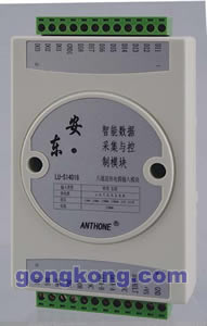

  LU-S14050数字量八路输入和八路输出模块采用单端共地工作方式
  详细介绍:
  LU-S14050数字量八路输入和八路输出模块采用单端共地工作方式。8路数字量输入支持干节点和湿节点,对湿节点输入高电平范围为+3—30V,低电平范围为0—+1V,对干节点内部自带10K上拉电阻,偏置电流为0.5mA,在有源输入和按键开关等无源输入下都可正常工作。8路数字量输出采用集电极开路输出方式,外部必须接有源负载,能够承受最大30V电压和最大200mA工作电流。支持Modbus协议,使用RS-485总线进行通讯传输。电源、IO、通讯具有3000V隔离保护,防止接地回路,并降低了电源浪涌、雷击等对设备造成损害的可能性。
