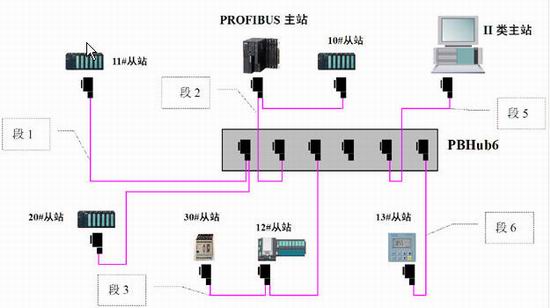

  “PROFIBUS集线器PBHub”是专为PROFIBUS组网实现树形及混合形结构设计的PROFIBUS网络设备,兼有集线器、中继器、及分段隔离的功能。北京鼎实共推出2口、3口、6口的集线器供选择,型号分别为:PB-HUB2、PB-HUB3、PB-HUB6。
  1、集线器功能:改变PROFIBUS网络总线型拓扑结构,实现树形、及混合型的网络结构.
  2、中继器功能: PB-HUB6的每个接口相当于一个中继器接口,可以独立驱动一个PROFIBUS段。即:可以再连接31个站接口、187.5K以下波特率可延长传输距离1 .2公里。PB-HUB-6还可以实现级连。这样,通过PB-HUB6组成的混合型PROFIBUS网络结构,站点数可达126站点;传输距离根据级连个数可以到达3~4公里(与波特率有关)。
  3、隔离的功能:PB-HUB6每个接口可扩展为一个“PROFIBUS段”(可称为“接口段”),每接口段之间是电气隔离的,也就是段之间隔离。因此,某一段上的断线、短路都不影响其他段的正常运行。
  4、监示诊断功能:本装置通过LED指示灯可以监视PROFIBUS网络中各段的工作状态,为网络诊断提供参考。
  性能特点:
  1、不需要主站配置:PB-HUB6是单纯的物理层设备,与上层协议无关;不需要主站配置、无GSD文件;
  2、波特率0~12M自适应:不需要开关设置或任何软件配置。
  3、不分主/从站接口、终端/非终端节点:6个PROFIBUS接口,主站/从站可接到任何一个接口上。每个接口即可作为终端节点,也可作非终端节点。
  4、物理层透明传输:PB-HUB-6与网络上层协议无关;因此可适用于所有基于RS-485的PROFIBUS协议功能,包括:PROFIBUS-DP/V0、V1、V2,及各种应用行规,包括:PROFIsafe(安全), Redundancy(冗余)、Ident Systems(识别系统)等等。也支持连接多主站通信,如S7 FUNCTION协议、二类主站通信;也部分适用于其它RS-485传输技术的现场总线或网络,如MODBUS。
  5、段隔离:每个接口可扩展为一个“PROFIBUS段”(可称为“接口段”),接口段之间彼此(光/电)隔离。
  6、级连:任意一个接口段可再通过PB-HUB6(或PB-HUB2、PB-HUB3,或其他PROFIBUS REPEATER)实现级连; PB-HUB6的可级连数目与波特率有关。波特率为12M时可级连数目是3,当波特率低于12M时PB-HUB6的可级连数目会增加。
