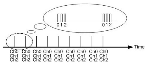

  ·Magic Scan型式
  形式一:标准型
  每一次采集信号采集一个通道
图二:标准型
  形式二:虚拟Sample and hold型
  每一次采集信号采集所有设定的采集通道
图三:虚拟Sample and hold型
