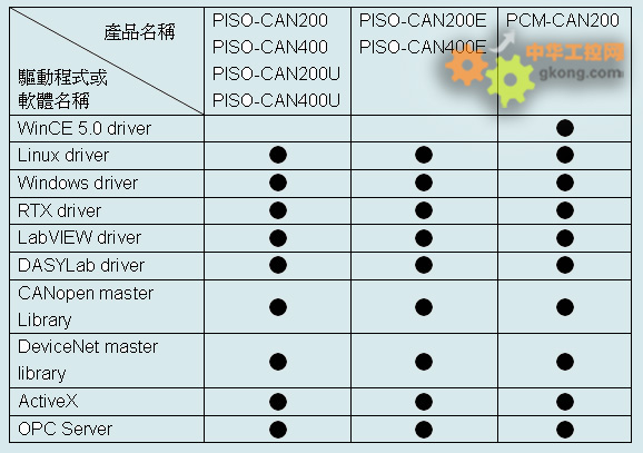

  板卡软件支持列表:

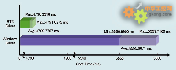

  即时性测试
  平台:Windows XP SP2 + PISO-CAN200E
  设备:I-7186EXD-CAN内含MiniOS7 (单工操作系统)
  方式:收送10000笔 CAN 2.0B 8-byte数据,重复十次的结果
