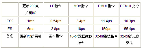

  5. DVP-EX2主机内建12-bit模拟分辨率4AD / 2DA,同时提供14 -bit分辨率模拟∕温控模块供使用者选择
  6. 内建8点高速输入(2点100kHz,6点10kHz)并支持U/D、U/D Dir、A/B计数模式
  7. 新增多种特殊运动指令:闭回路控制、对标、遮蔽、立即变速度与S曲线(S-Curve)加减速功能
  8. 新兴行业应用:针对太阳能PV追日功能应用开发出专用指令及功能块
  9. 变频器方便指令:正、反转、停止、运行等适用于台达变频器控制的指令
  10. 密码保护功能:子程序密码、用户识别码、尝试次数限制
  11. 高效率指令执行
