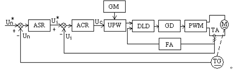

    本文设计的是一个直流PWM调速系统,闭环系统可以获得比开环系统硬得多的稳态特性,从而在保证一定静差率的要求下,提高调速范围,因此系统采用可逆转速、电流双闭环控制,主电路设计为H型双极式结构形式,在此系统选一调速电机,即 220V,6.5A的直流他励电动机,额定转速为1500r/min。设计时保持技术先进,便于操作,结构轻便的原则。
    本系统的原理框图如图1所示,它由直流电动机M,双极式H桥PWM变换器,脉宽调制器(UPW),电流检测与保护电路(FA)以及速度调节器(ASR),电流调节器(ACR),测速发电机(TG)等组成。
图1  直流脉宽调速系统原理框图
    图中:  UPW—脉宽调制器;GM—调制波发生器;DLD—逻辑延时环节;
    GD—基极驱动器;PWM—脉宽调制变换器;FA—瞬时动作的限流保护;
    TA—电流传感器;TG—测速发电机;ASR—速度调节器;ACR—电流调节器; 、 —转速给定电压和转速反馈电压; 、 —电流给定电压和电流反馈电压。

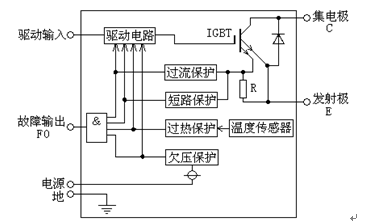

IPM内部(单管)电路单元图如图2所示。
图2  IPM内部电路功能原理图

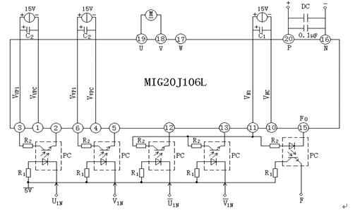

    MIG20J106L的内部等效电路图如图3所示。
图3  MIG20J106L内部等效电路
    其中,管脚3、6、9、ll是控制电源,外接输入典型值为+15V±10%;管脚1、4、7、10是控制芯片的地信号,与控制部分的信号地相接;管脚2、5、8、12、13、14是控制信号,6路PWM信号经光耦隔离后,分别供给这些控制端子,在进一步控制6只功率器件的开通和关断。15脚F0是故障输出信号,当IPM发生故障时,该端口输出一低电平信号。端口P和N是变频器主电路的直流侧正负电压输入端,220V交流电经整流滤波后,加在该端上。管脚17、18、19是与负载相连的三相输出端。
    用MIG20J106L型IPM构成的主电路图如图4所示。图中,PC为光耦隔离器件,选择TLP521。TLP521为双路光电耦合器,是一种完全对称特性的光电模拟信号隔离器。该光电耦合器在电路中将选中的模拟信号的输入级、输出级完全隔离开来。阻止了相互之间电的联系,从而消除了输入级、输出级之间的干扰。由于MIG20J106L为低频器件,控制信号经普通光耦TLP52l隔离后送给IPM的信号控制。IPM上桥臂三个单元的控制电源分别单独供电,下桥臂三个单元的控制电源集中供电。故障信号F0输出经TLP521隔离后再给控制电路。在IPM的直流输入端并接一电容,以滤除噪声干扰。IPM的直流输入端电压可直接从交流220V整流滤波后引入。
图4  系统主电路图

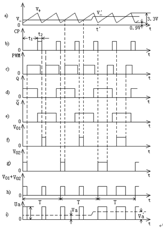

    系统控制器输出的控制脉冲电压V01和V02 (11和14脚)的上跳时间,由一个锯齿波电压V+的谷点时刻确定。即V01和V02总是在锯齿波电压V+取最小值时,由逻辑低电平上跳为逻辑高电平(图7)。为保证V01和V02不同时出现逻辑高电压(每间隔一个锯齿波出现一次),V01和V02的频率设置为锯齿波电压频率的二分之一。图5中,FF触发器在CP脉冲控制下输出 和 两个二分频计数脉冲分别至不同或一或非门B输入端,即可达到上述频率设置的目地。CP脉冲出现的时刻与锯齿波峰点对齐,CP后沿下跳时刻与谷点对齐,这样可保证CP与锯齿波的同步同频率变化。CP与锯齿波V+的同步同频率设置功能,由OSC振荡器完成。CP实际是由双门限比较器将锯齿波电压整形后的OSC输出。集成控制器与系统工作波形参见图7。
图7  SG1525各点波形与PWM斩波调压波形图
    a)比较器DC输入电压波形  b)振荡器OSC输出波形        c)PWM锁存器输出波形
d)分相器 端输出波形    e)分相器 端输出波形        f)输出Ⅰ端输出波形
g) 输出Ⅱ端输出波形     h) 输出Ⅰ和输出Ⅱ端输出波形  i)PWM斩波调压波形4

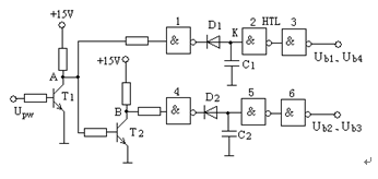

    .2 逻辑延时环节(DLD)
    虽然在IPM中已经设置了短路保护,但为了避免系统一旦发生上下桥臂直通就发出故障信号从而使IPM关断,系统中止运行的频率太高,还是必须在控制电路中设置延时电路,这样能使系统运行比较稳定。
图8  放大及延时保护电路
    见图8所示,该电路包括放大和延时。

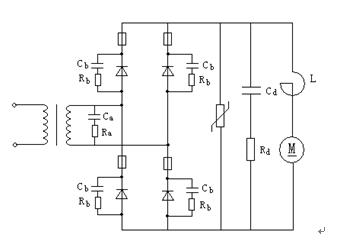

    交流220V要经整流滤波后,才能加在IPM的16和20脚上,故在此要进行整流滤波电路的设计。PWM的电源电压一般由不可控整流电源提供,因为电动机功率比较小,可以选择单相桥式电路来进行整流滤波。如图10所示:
图10  整流滤波电路

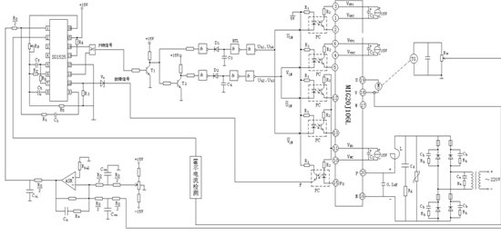

5.系统总电路
    综合以上设计,将主电路、控制电路连接在一起后得出的总电路图见图11。
图11 系统总电路
