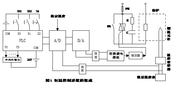

    2.1系统结构与工作原理
    PLC温度控制系统如图1所示。图1中,控制系统主要由PLC,A/D与D/A模块,切换继电器,温度传感器等部分组成。控制核心单元PLC根据手动设定温度信号与现场测温传感器反馈信号经过PLC分析与计算,得到温度偏差 与温度偏差的变化率 ,经过PID运算后,PLC将0~10V模拟信号输出,用于调节触发器的控制电压,PLC通过比较模拟量输出与温度偏差值,通过I/O端口开关量的输出驱动切换继电器组,以此来协调投入加热的台数,并完成窑炉加热启停与切换。在温度上升到规定值的90%以前,采用全压控制,节省升温时间,待炉温上升到给定值的90%时,采用模糊控制,以提高控制精度。
    通常要实现对控制对象的模糊控制,首先根据系统的输入/输出量的多少来确定PLC的型号,本系统采用SIMATICS7-300型PLC;A/D转换器为SM331;D/A转换器为SM332;热电偶为S型:0~1300C°;变送器为DDZ-Ⅱ型。

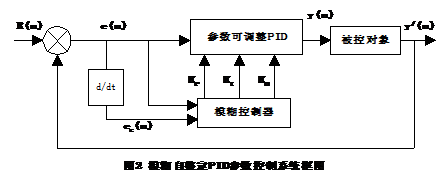

    模糊控制器将根据偏差 和偏差变化率 值的不同,在线适当调节参数KP,KI和KD值,这样就可以有效的提高系统的响应速度和精度,减小超调并缩短响应时间,提高系统的工作稳定性。

    模糊自整定PID参数控制系统如图2所示。图2中主要由参数可调整PID和模糊控制器两部分组成。参数可调整PID完成对被控对象的控制;模糊控制器采用二输入三输出结构,以偏差 和偏差变化率 为输入量,以PID的参数KP,KI和KD为输出量,利用模糊控制器模糊推理的方法对PID参数KP,KI和KD进行在线自整定,以满足不同的 和 时对系统控制的要求,使被控制对象具有良好的动态和静态性能。

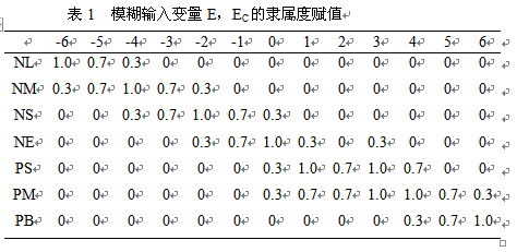

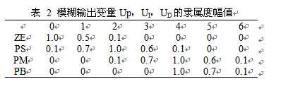

    模糊控制器在PLC中只能以查模糊控制作用表的方式实现,且取有限精度。E与EC取13级,KP,KI和KD取7级。
    各模糊子集在相应基本论域上隶属函数可按正态分布
    式中: 为输入量标准值; 为输入量; 为数据的标准差。
    由此得到模糊输入变量E,EC和输出变量Up,UI和UD的隶属度赋值如表1和表2所示。

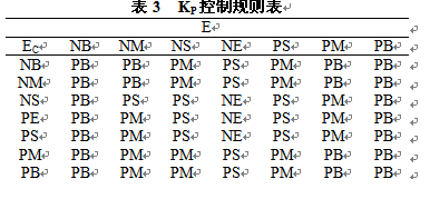

    根据系统响应,在控制过程中对于不同的系统偏差 和偏差变化率 的模糊量化值E和EC,归纳PID参数KP,KI和KD的模糊控制规则如下:
    (1)系统启动瞬间, 为最大, 为零,为加快系统的响应速度,应取较大的KP和较小的KD;为防止因 的瞬间变大可能引起的积分溢出,取KI =0,语言规则为:
    if   is  PB and   is ZE  then  KP is PB ,KI is ZE,KD is PS.
    (2)当响应过程中期, 中等大小, 较大时,为使系统静态误差尽快消除,应取较大的KI,且适当增加KD值;为使超调小,KP值适当减小,语言规则为:
    if   is  PM  and  is NB then KP is PM,KI is PB,KD is PM.
    (3) 当响应接近规定输出值时, 很小而 较大,为使系统响应的超调减小,系统性能稳定,应取较小的KP,较大的KD和较大的KI语言规则为:
    if   is  ZE  and   is  NB then KP is PS,KI is PB,KD is PB.
    由以上规则和操作经验可以列出输出量KP,KI和KD的模糊规则表,例如KP控制规则表如表3所示

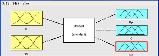

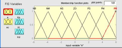

    3.4利用MATLAB模糊逻辑工具设计模糊控制
    在MATLAB命令窗口中键入Fuzzy进入模糊逻辑编辑窗口,确定模糊控制器的结构为两输入( , )、三输出(KP,KI和KD),并确定输入、输出名,如图3所示。打开隶属函数编辑器窗口,选择隶属函数的类型为三角隶属函数trimf,根据输入、输出变量的模糊子集,选定要编辑变量图标,确定当前变量论域,最后对各变量的隶属函数标明其对应模糊子集的模糊语言值如图4所示。

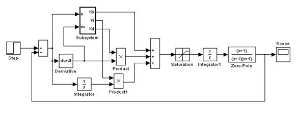

4.利用SIMULINK创建仿真框图
    SIMULINK是MATLAB中的一个用来对动态系统进行建模、仿真和分析的软件包。在SIMULINK环境下,建立如图5所示相应的模糊自整定PID控制器的仿真模型,其中Subsystem子模块为模糊自调整机构。设被控对象的传递函数为:
5.仿真结果分析
    仿真实验结果如图6所示。由仿真结果可知,基于模糊推理的PID控制器相比于传统PID控制器,由于模糊控制器能够根据系统偏差 和变化率 对PID的三个参数KP,KI和KD进行在线修正,所以得到的系统动态响应曲线较好,响应时间短,超调量小,稳态精度高;其中参数的Fuzzy在线自整定能有效抑制干扰和噪声,提高控制系统品质是有效的,特别是这种模糊自整定算法简单,所需控制时间短,也能够满足实时控制的要求。
