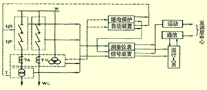

    图1为变电站传统监控系统组成环节及其设备状态的信息流程图。这里仅以变电站一部分主接线方案来表示一次设备与其信息处理系统之间的连接关系。一次系统及主设备的信息通过传感器(电流互感器TV、电压互感器TA和非电量元件等)变换后,如图1中细线所示,一部分变换成由人的感官能接收的信息形式(如发光,音响和仪表指示)。人对信息进行分析、判断和做出处理决定后,手动进行控制和操作,从而构成一个闭合信息系统,信息流中的信息多数是模拟量的连续电信号,值班人员必须在控制室和现场经常监视、掌握信息变化情况;另一部分信息传至继电保护和自动装置,并经它们处理后,作用于对一次设备进行自动控制(如跳、合闸)或调节,构成图1中虚线所示的另一闭合信息系统和信息流,这部分信息也必须靠值班人员管理。两部分信息流系统及其正常工作都必须以人为核心的传统监控系统工作模式。
图1变电站配电装置一、二次设备组成示意图

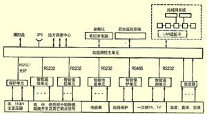

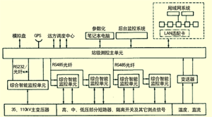

    在微机监控系统的基础上,介入微机保护和自动装置(含远动RTU),承担整个变电站信息处理、与上层调度通信以及全部监控、中央信号和保护自动化的功能。变电站综合自动化的基本构成可分为两类:一是在控制室进行集中测控的集中式方案,即将所有二次设备以遥测、遥信、遥控、遥调及保护功能划分为不同的子系统,如图2所示;二是分层式结构,即将测控单元就地下放,安装于一次设备旁边或上面的分散安装方案,以间隔为划分,每一个间隔的测量、信号、脉冲、控制、保护综合在一个测控单元上,对35kV及以下间隔,可直接安装在开关柜上,高压和主变压器部分集中组屏于控制室内,如图3所示。微机综合自动化系统的主要部分是分层、分布式设置的各种微机和微处理器
图2  变电站综合自动化集中式结构框图
图3  分层分布式变电站综合自动化系统框图
