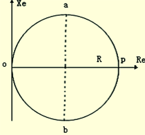

显然,当W<Wp,;<0当W>Wp时,>0。如果用动态电导Re表示横坐标, 动态电纳Xe表示纵坐标。当频率改变时, 式( 5)代表圆心在(0.5R , 0) , 半径为0.5R的一个圆。因此Ze的轨迹是圆图, 且由于既可以取正值,又可以取负值使得Ze的轨迹是一个完整的圆,如图3 所示。
图3   磁致伸缩换能器等效输入阻抗Ze的圆图
    图3中的a点(Re=Xe)和b点(Re=-Xe) 的角频率为象限角频率ω1、ω2,p点(Xe=0)的角频率为谐振角频率ωp。将a点、b点、p点的坐标值分别代入式(3)和式(4)可得:

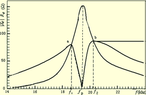

    将计算出的参数Re,Xe和参数作图,可得图4,从而从图中的a点(Re=Xe) 及b点(Re=-Xe) 可以确定f1=18.6  (kHz),f2=20.2(kHz), 进而确定
    (kHz)
    因此可以通过fp, f1, f2求出电气参数R 、L 、C。
图4     Re( f )和|Xe( f )| 特性曲线图
    因为R为换能器谐振频率处的电阻Re的值,所以由图4可知R=150.0(Ω) ,由式(8)和式(9)可计算 L、C的值。
    (H)
    (F)
