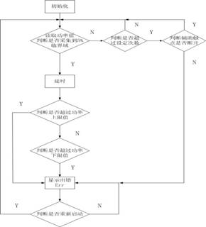

    在开始采集前,初始化程序需将用户设置参数从内部MSP430的FLASH中读取到内存中,从而可以实现快速处理。其处理程序如下(见图4):
图4 处理软件流程

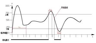

    PZ96-P/J功率监控器是以微处理器为基础的数字负荷监控装置,兼有测量和保护的功能。它测量并显示泵用电动机的实际功率千瓦数(kW)或功率百分比(%),并且可以动态修改CT变比以满足不同电动机的要求。监控器可用于任何负载状态下断开电机。因此使泵避免低载或过载状态运行。
    图5为交流电机在接通电源后即刻显示的一个典型功率曲线,可设定的启动定时器(Ts)用来从保护周期中滤出启动时电动机产生的大峰值功率消耗值。Ts的延时功能在功率消耗达5%以后开始启动。当Ts终止时,则时限Tr1、Tr2才会动作。Tr用于避免发出报警,除非功率消耗要比在一段持续时间内的极限值高或低,以避免保护器的误动作和频繁动作而影响生产。
图5  监控器功能曲线图

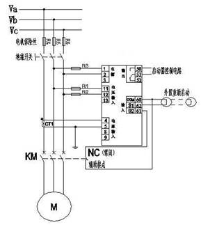

    在连接监控器之前,应检查电动机的满载电流。电机电流低于5安培时,则不需要电流互感器。如果满载电流略大于5安培,而电机准备在远低于满载时运行,则也不需要电流互感器。当电机电流大于5安培时,则必须使用电流互感器。其典型应用见图6。
图6带电流互感器的接线图
