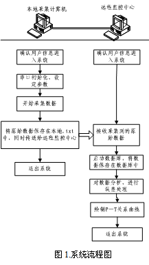

    本系统由本地采集计算和远程监控中心构成一个C/S结构监控系统。在环境恶劣的工业现场,无法进行人为的实时监控,由硬件设备采集环境气象参数首先发送给本地计算机,然后传送给远程监控中心进行处理。本地采集计算机利用Visual C++ 6.0提供的Windows API实现对串口的操作。主要包括串口通信、设备控制、数据存储等模块,操作方便,人机界面简单清晰。在应用过程中,首先需要设定串口配置参数,如波特率、数据位、奇偶校验等,串口初始化后,程序开始运行,采集到的数据同时被保存在扩展名为.txt文件中。然后通过Socket的通信方式把采集到的数据传送给远程监控中心,由它来进行数据在数据库中的存储,以及数据平滑滤波处理,并绘制出P—T曲线。整个系统实现流程如图1所示。

    串口通信程序的输出与输入是两个需要并发执行的操作。如果由主线程独自完成所有的工作,即在的单线程情况下,程序可能会不定期地锁定。因此,为了具备实时响应的能力和提高程序的效率,本文的串口通信程序程序设计如图2所示。
 图2 串口程序设计示意图
    应用程序创建了输出与输入两个子线程共同完成通信任务。而又由于串口发送和接收的数据是相对独立的,故可将其分开,设置两个缓冲区,一个是发送缓冲区m_TxQueue,另一个是接收缓冲区m_RxQueue,并为每个缓冲区分别设置两个指针,一个指向输出线程将要发送的数据,另一个指向输入线程将要从缓冲区读取数据的起始位置。这种方式称之为采用双缓冲队列的方法,保证了无关数据的顺序操作。
