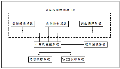

    闸门远程监控系统主要由数据采集系统、启闭控制系统、安全保障系统、视频监视系统、语音报警系统、web发布系统等几部分组成,其相互间逻辑关系见附图:
数据采集系统负责上下游水位、闸位、闸门位置等开关量和模拟量的采集;启闭控制系统负责闸门升降停的控制;安全保障系统则是为了确保闸门在启闭运行时,无论出现任何非正常工况都可以迅速地安全终止操作,保护设备安全;前台计算机监控系统主要负责对数据的处理、分析、判断,提供较为直观友好的人机界面;语音报警系统除了对设备运行异常情况进行报警外,还可以在闸门启闭前进行语音提示,对上下游起到告知作用;WEB发布系统则可以对闸门的运行工况,如水位、流量、开高、开孔数、荷重等参数进行对外发布,以供其它人员浏览;视频监视系统负责采集存储启闭机房内外、上下游河道等重点监控点的运行情况 ,并同时具备通过IE进行远程WEB浏览功能。
    其中数据采集系统、启闭控制系统由PLC完成,安全保障系统由数字电子限位、机械限位、负载过荷、工作超时、启闭机过流、方式闭锁等多重保护功能组成,确保闸门运行安全可靠。计算机监控系统、语音报警系统、web发布系统由前台监控计算机完成,视频监视系统及远程浏览可以通过硬盘录像机来轻松实现。

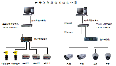

    5.2 通过以太网与PLC实现
    PLC作为工业控制的现场重要单元(LCU),其强大的逻辑功能、稳定性、抗干扰能力远非计算机可以比拟。通过PLC来实现闸门的远程监控,无论从技术上还是远期投资上看都远非其它设备可比。另外工业以太网的日趋成熟应用,基于MODBUS TCP/IP协议的工业以太网工控产品的不断推出,更是极大地推动了工业领域的远程监控革命的发展。在进行六塘河闸自动化监控设计时,就采用了以太网加PLC的组合监控方式。

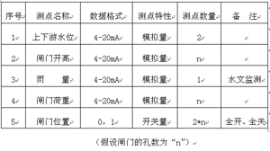

上下游水位、闸门开高、荷重等以4-20mA模拟量格式送至PLC,闸门位置等开关量信号同样由PLC采集。;视频监控采集传输发布由硬盘录像机;这种控制方式远程计算机可以通过IEC60870-5-103、IEC60870-5-104控制现地计算机完成闸门控制调度,但鉴于PLC与硬盘录像机具备了以太网通讯接口,因此推荐远程计算机直接控制PLC的方式更直接、更可靠。
    优点:安全可靠、自动化远程实时监控、无人值班、无人值守、节约管理费用。
    缺点:先期投资较高,应具备以太网通讯条件。
6 闸门自动化监控测点表
