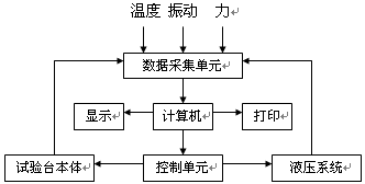

    测控系统框图如图一。
图一 系统框图
    计算机采用研华工业控制计算机,通过数字量输入/输出板、模拟量输入板、模拟量输出板等板卡作为输入/输出接口,采集传感器信号并控制试验台的动作、调节转速及加载力等参数。

    我们主要通过振动检测和分析来判断轴箱状况(2只振动传感器磁座分别吸合在轴箱上),同时采用非接触式的红外线测温仪监视温度和温升情况(红外线测温探头旋入轴箱的螺孔,左右各一只),从而对轮对的修造质量和安装质量进行有效的综合评判。
    轮对加载力的调节通过控制液压系统实现。液压系统采用比例控制,由加载油缸、力传感器、比例压力溢流阀及比例放大器、力给定单元等组成。
    轮对跑合速度可调,控制方式根据情况可采用滑差电机控制器,也可用变频调速方式。

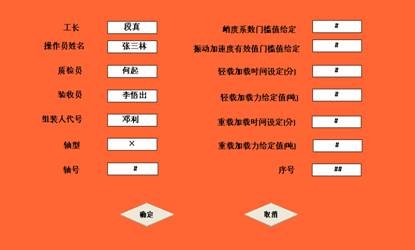

加载时间、加载力、跑合速度等参数可在软件的“参数设定”画面中给定。如图二。
图二 “参数设定”画面
    参数设定结束后,按“确定”钮,则程序开始运行,显示试验画面即可开始试验。

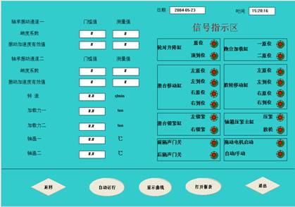

    试验过程中,试验主画面可显示各运动件位置、峭度系数和加速度有效值的设定门槛值及实际测量值、以及转速、加载力、轴温的测量值。同时,可通过画面上的按钮查看曲线或报表等。如图三。
图三 试验主画面
    系统根据设置自动运行并记录相关数据。试验结束后,程序会弹出“试验结束”画面,提醒用户试验已完成,并自动生成试验报告。
