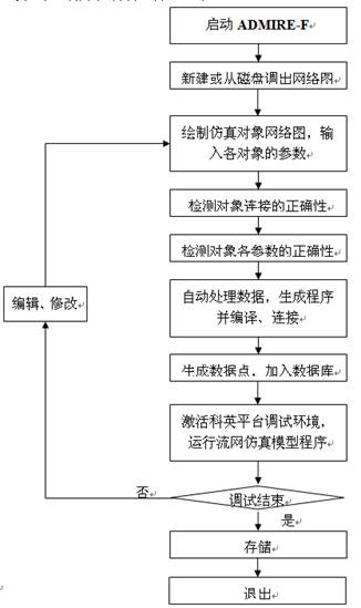

    ADMIRE-F是一个通过绘制流网仿真图来自动生成模型程序的工具软件,它可以计算可压缩流网(气体)和不可压缩流网(液体)的节点压力,支路流量,以及网络内的能量平衡,避免了人工编程的繁琐,提高了流网仿真的可靠性和准确性。
    ADMIRE-F采用全图形化监控方式,特别适合于对供水、供热、压缩空气、煤气等工业大型管网的模拟。在充分收集现场管网特性数据的情况下,可以全面、准确地调试所生成的流网模型,达到很高的仿真精度,使不同运行方式下参数的变化及各种设备故障干扰的动态响应都可以得到逼真的反映,从而用于分析研究管网本身的目的。ADMIRE-F的建模流程如图4.2:
图4.2  ADMIRE-F建模流程框图

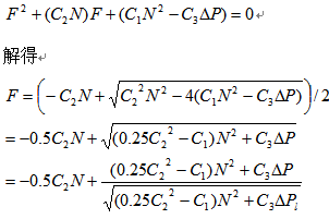

    (1)煤气风机模型
    在煤气管网系统中,风机是压力源。风机的转速、扬程、流量之间的特性关系用下式描述: 上式中:P是风机的扬程、N 是风机转速(0-1)、F 是风机出口流量、a0、a1、a2 是风机的特性常数,采用最小二乘法拟合得到。
    对流量F而言,上式可写成如下的一元二次方程:
    令有:
    为了方便进行矩阵运算,利用了的上次程序循环计算值进行F的线性化。

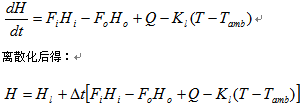

    (4)煤气节点的温度计算
    煤气节点的温度计算基于控制体的能量平衡。煤气能量平衡的基本方程表示为:
能量的改变率 = 流进能量的变化率 - 流出能量的变化率
    上式中,H是节点总焓,Hi是上一次程序循环的节点总焓,Hi是流入节点的煤气总焓,H0是流出节点的煤气总焓,Q是外部传入节点的热量,Ki是节点的热损失系数,T是节点的温度,Tamb是环境温度。
    煤气节点温度 的计算式为:
    上式中,T0是煤气的基准温度,H0是煤气的基准焓,Cp是煤气的热容。

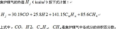

    (2)焦炉煤气
    焦炉煤气产气量的一般计算式为:
    上式中,Sj是焦炉产气量(m3/h)、nZ是焦炉座数、nk是每座焦炉孔数、Gm是每孔装入的干煤量(吨/孔)、 Bj是每吨干煤的焦炉煤气产率(m3/吨煤)、是结焦时间(h)。

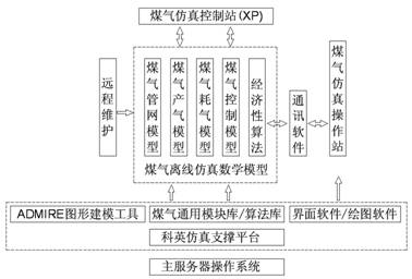

    4.4系统的软件组成
    煤气离线仿真系统的软件主要包括操作系统软件UNIX IRIX6.5和Windows XP、离线仿真系统数学模型软件、“科英”支撑平台软件、ADMIRE-F流网图形化建模工具软件、VODDT绘图工具软件、煤气仿真操作站软件、煤气仿真控制站软件。
    煤气离线仿真系统的软件构成关系如图4.3所示。
 图4.3  煤气离线仿真系统的软件构成关系图
