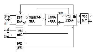

图2  网络视频服务器的结构
在本系统中选用的网络视频服务器采用H.264硬件压缩技术,它集1路或4路音、视频采集、实时压缩、网络传输、联动报警等功能为一体,即插即看,用户可以利用客户端软件或IE浏览器直接通过Internet或局域网实时观看视频服务器传送的图像。
    每台视频服务器均有独立的IP地址,可同时接入4路视频信号和音频信号,经过处理后转换为IP包,利用宽带局域网和TCP/IP协议把这些数据包发送给监控中心的视频主机(PC机)或网上授权用户。视频主机上运行Client端监控软件,可实现1/4/9/16画面的实时视频监控,也可驱动显示器阵列进行大屏幕显示。其他授权用户可通过IE浏览器进行一般性的监看。

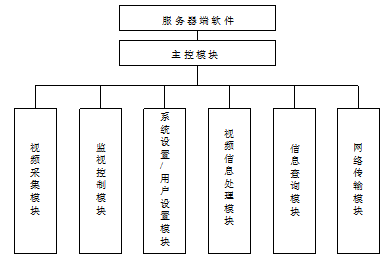

    4.1服务器端软件结构
    服务器端软件主要由主控模块、视频采集模块、监视控制模块、系统设置/用户设置模块、信息查询模块、视频信息处理模块和网络传输模块构成。它主要实现多媒体数据的采集、压缩、回放、存储、发送、信息的处理和查询等功能。它的软件结构如图3所示。
图3  服务器端软件结构图
    主控模块主要是控制各个模块的正常运行,对各个模块进行有效的管理,进行一些如初始化系统等必要的工作。
    为了减轻CPU负担,我们采用了硬件方式实现视频数据的采集和压缩。视频卡以每秒30帧来捕获动态图像。采集后的视频数据分为两路,一路直接送到显示缓冲区中进行本地显示,另一路则由硬件压缩后存储在本地硬盘上,或同时传输到客户端,从而实现视频图像的实时采集、传输与显示。
    监视控制模块的主要功能就是将各种前端的动作进行编码然后发送到前端,从而实现对前端摄像头的云台控制和镜头控制。
    在系统设置/用户设置模块中允许超级用户修改任意用户的密码,还可以增加用户、删除用户和给其他用户分配权限。系统共有三种权限级别可供选择:“系统管理员”、“普通管理员”、“普通操作员”。每一种级别都己经分配了默认的权限。
    视频信息处理模块包括视频文件的播放、存储、删除、抓图等子功能。
    信息查询模块主要包括视频文件、图片和日志的查询等功能。系统在保存视频文件时,以文件创建的时间作为文件名的一部分,并且不同的摄像机所摄的视频文件保存在不同的目录中。这样在文件列表中可以方便的实现按年、月、日、时间段及摄像机来查询视频文件。
    网络传输模块可以使客户端软件能通过LAN或Internet共享主控服务器的信息,它是利用Socket为客户机和服务器程序提供不同的Socket系统调用来实现信息共享的。

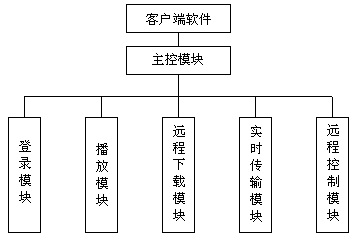

    通过客户端软件分布在LAN或Internet上的远程客户机就可以实现视频信息共享和远程控制等操作。该部分采用C/S(客户/服务器)模式设计,其实现功能由客户端软件和服务器端软件中的网络传输模块两部分共同完成。
客户端软件主要包括主控模块、登录模块、播放模块、远程下载模块、实时传输模块、远程控制模块等。它的结构如图4所示。
图4  客户端软件结构图
    登录模块主要是使用用户名和密码等方式使不同级别的用户拥有不同的权限,从而有效的实现安全控制,使非法用户不能进入系统。
    播放模块包括本地播放和远程播放等功能。视频文件的播放是采用DirectShow实现的,由过滤器表管理器自动生成过滤器表来播放视频文件。我们可以设计封装一个类CMediaPlay,在该类中封装许多函数,比如播放视频文件的PlayFromFile()函数,控制播放的PausePlay()、ResumePlay()、StopPlay()等函数。
    远程下载模块实现的主要功能是把远程服务器(主控机)上的视频文件等下载到本地客户端。
    实时传输模块主要功能就是把主控计算机实时采集的视频信号在基本不失真的情况下实时的传输到发出实时传输请求的客户端,并由播放模块显示出来。
    远程控制模块的主要功能是在客户端实现对主控服务器的部分控制。例如可以在客户端实现对云台和监控效果的设置。其设计思想是对控制内容进行分类编码,客户端在编码后边加上控制参数,然后把它传输到服务器端;服务器进程收到数据后,从中分解出编码和参数,然后调用相应的功能函数实现对目标的控制。在本模块中由于传输的是控制命令,为保证传输的可靠性,我们采用基于TCP协议的面向连接的通信方式。为了避免控制冲突,本模块要求在任一时刻只允许一个用户对云台和监控效果实施控制。因此在服务器端,对于这一端口只接受一个用户的连接请求,一旦建立连接,则把在服务器端对这两个部分的控制功能置为无效状态;当断开连接后,再把它们恢复为有效状态。为避免客户端长时间处于控制状态而导致其他用户无法进入控制状态,在本模块中置有一个定时器。当连接建立时启动定时器,开始计时;当用户按动键盘或鼠标任一键时,计时器归零,重新开始计时;当计时器计到一定时间后,自动断开连接并关闭控制对话框。

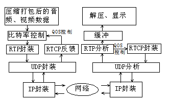

    视音频流的网络传输实现过程如下图:
图5  视音频流的网络传输封装实现
    在数据平面,服务器端将压缩打包后的音频、视频数据按照RTP的报文格式装入RTP报文的数据负载段,同时配置RTP报文头部的时间戳、同步信息、序列号等重要参数,此时的数据报文已经具有典型的时间特征,即被“流化”了。在UDP/TCP层,RTP报文作为负载数据装入UDP/TCP报文中,最后,由IP层负责最后的报文头部配置,实现网络传输。在客户端,实现方式相反,各网络层依次去除报文头部,并读取相关的控制参数和时间参数,最终获取可以实时播放的音频,视频数据。
