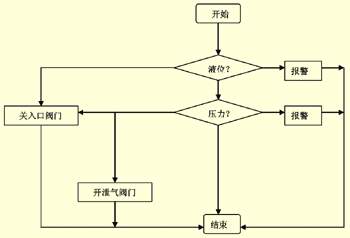

    生产中产出的乙烯产品储存在11个球罐中,每个罐进料口有一个电磁速断阀门,当罐内的液位或压力达到连锁设定值时,自动切断入口电磁阀门。另外,当罐顶压力达到连锁值时,自动打开泄气阀门,将乙烯气体排放到回收系统中,重新利用,避免放空造成污染。其余罐工艺都是相同的。具体如图1所示。
图1    工艺流程图

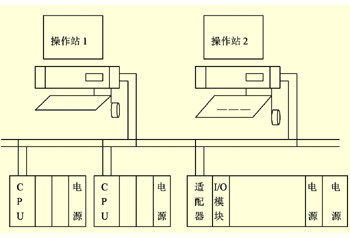

    根据该生产工艺的特点和生产过程的实际情况,选用美国Rockwell公司的PLC。其型号为PLC5/40C F15 。该产品能组态为硬件冗余功能,包括电源冗余,CPU冗余,通讯冗余。具体配置如图2所示。
图2     硬件配置图
    从图2中我们可以看出,配置了2台操作站,互为备用。特别出于对安全考虑,采用冗余控制方式。既首先选用2个4槽框架,型号为1771-A1B,每个框架中分别安装一个CPU和一个电源模块,此电源模块220VAC输入,为安装在框架内的所有模块供电;然后选取1个13槽框架,型号为1771-A4B。其中安装1个I/O适配器,2个电源模块,不同类型的多个I/O 模块。适配器的作用将这个13槽框架作为远程框架和CPU进行通讯,负责数据的上传和下送,是现场I/O和处理器连接的纽带,2个电源模块220VAC输入,作为冗余电源为安装在13槽框架上的所有模块供电。另外,每个CPU上还插入一个热备模块1785-CHBM,每个框架具体的配置和模块型号见表1~表3。

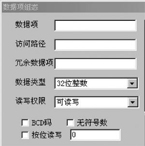

    图3是在力控软件中的实际数据库组态图,在访问路径中,填入主控制站PLC地址;冗余数据项中填入从控制站PLC地址;数据类型和读写权限选择适合的就可以了。无须操作人员干涉,自动检测主控制器的工作状态,如果发生故障,自动无扰动切换到从控制器通讯,不影响上位计算机的工作,保证了系统的安全可靠性。
    需要说明的是,主从控制站中的程序要求完全一致,这样在自动切换的时候才能保证数据连接地址的正确性。
图3    力控软件实际数据库组态图
