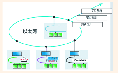

    当前,公司网络的特点是生产区许多孤岛解决方案之间,以及工厂与监控级之间复杂的耦合连接和数据交换机制。不做极大努力,要想完成对于精确加工和生产控制十分重要的机器数据进行透明访问是不可能的。因而,目标是必须开发一个统一的网络体系结构,它将保证所有的机器设备部件联网,而且能够连接到生产规划和公司监控级。实现上述目标的关键是统一采用以太网。如图1所示,由于具有统一的网络体系结构功能,随着公司的增值开发过程,以太网将逐步连接孤岛解决方案。
图1  采用以太网的统一网络体系结构

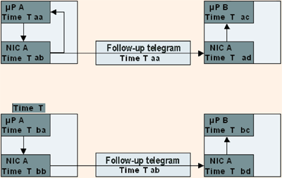

    PTP提供了如下的解决办法:如果所有的设备都相连且可以被寻址,其中一个设备被用来作为主时钟。在图2中,即设备A。它发送一个由软件生成的初始同步信号到总线上,其中包含本地时间(T aa)和协议栈延时的预估值(软件延时)。当前的传送时间被硬时钟记录(T ab),传送给软件驱动,并在第二个报文(follow-up)中发送。接收者可以用第一个报文,第二个报文以及它自身的时钟(T ad和T bd)来计算出与主时钟之间的时间差。这个同步过程在同步信号周期内重复执行。所需时钟频率是基于所期望的精确性、晶振的稳定性以及系统中温度的波动。在协议范围内该值可介于0.125Hz到0.5Hz之间。
图2  时钟同步
    主时钟监控是由最佳主时钟(BMC)算法决定。每个PTP时钟必须在规定的数据集中发布其属性,以为所有的总线设备都可以访问得到。这将使设备决定它们是作为主设备,还是从设备进行操作。

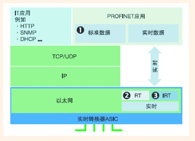

    PROFINET提供适应各种类型设备的三种通信信道:标准通道(TCP/IP, UPD/IP),实时通道RT(Real Time)和等时同步通道IRT(Isochronous Real Time)。这三种通道在同一个网络或设备上能够同时运行,如图3所示。
图3  PROFINET系统通信通道

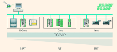

    标准通道适用于具有100ms典型响应时间的简单设备。它能够用于设备的参数化和组态,如读取诊断数据。对于典型循环时间低于10ms的场合,RT通道具有与最新现场总线系统相同级别的性能,在设备中RT通道能够采用软件方案实现,通道支持用户数据、事件驱动报文和报警等高性能周期传输。循环时间小于1ms和抖动低于1us的IRT通道用于高动态的运动控制应用。IRT基于一个以太网芯片,用它在IRT网络中创建高动态特性。
图4  PROFINET的实时性和通信通道

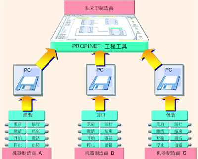

    PROFINET CBA(Component Based Automation)基于组件的体系结构模型,由于其定义了子系统及其设备之间的工程设计和通信,所以它支持将自动化功能分散于各个智能子系统的发展趋势。所谓“组件”就是实现基于开放标准的模块化、分布式应用的一种统一的软件结构。具体讲,就是将机械组件、电气/电子和用户程序也就是一个具有独立工作能力的工艺模块抽象成一个可以反复使用的“组件封装”。组件可以独立运行,并且可以方便地与其它组件交换数据。
    在PROFINET工程设计分三个阶段创建系统范围的应用,即:
    (1)创建组件
    机器或设备的制造商创建组件(作为工艺模块的通信封装)。与以前一样,采用有关的制造商专用的工具对这些组件进行编程和组态。这样,就可继续使用现有的用户程序,编程和维护人员可继续发挥他们已有的技能。完成后,以PROFINET组件的形式封装用户软件,并以XML文件的形式创建了组件描述(PCD),在PROFINET协议中对该文件的格式做了规定,这些组件描述将输入到连接编辑器的组件库内。
    (2)互连组件
    使用PROFINET连接编辑器i-Map,只需点击鼠标就可以将已创建的PROFINET组件从库内取出,并将它们互连以应用。应用简单的图形组态,连接代替了以前费时的通信关系的编程。连接编辑器将贯穿整个系统的各个分布式应用进行互连。它独立于任何制造商工作,并可组态任何厂家的PROFINET组件。
    (3)下载连接数据
    将这些组件连接后,点击鼠标就可将连接数据、代码以及这些组件的组态数据下载到PROFINET设备中。因此,每台设备都熟悉其所有的通信伙伴、通信关系和可交换的信息,从而可执行该分布式应用。
图5  PROFINET基于多制造商的工程设计概念

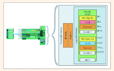

    在IO控制器、IO监视器和IO设备之间存在应用关系。这些关系同样也包括用于组态数据(标准通道)、过程数据(实时通道)和报警(实时通道)信号传输的通信关系。使用上下文管理系统(Context Management System)创建这些关系,管理系统也用于设置通信关系的相关通信参数,该参数被用于建立和消除设备的标识。
    为了便于寻址,上下文管理系统使用设备模型来描述从PROFINET IO视点所看到的一个指定现场设备的功能。对所有的现场设备来说,该视点必须是一致的,从而允许不同制造商的产品和不同设备之间通信。由于一个设备可包含多个IO逻辑设备,所以PROFINET系统中IO设备与物理现场设备不必要相对应。IO设备自己定义槽位,只要它们至少由一个代表实际功能的子模块组成,该槽的模块就能被集成。
图6  PROFINET IO设备模型

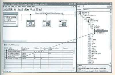

    PROFINET使用基于XML语言GSDML(类站描述标记性语言)对设备进行描述。把所有相关的现场设备数据(包括技术特性和通信信息)进行描述从而使得设备能在PROFINET网络中获得地址。以下是一个在STEP 7环境下集成的例子,其中在硬件配置器中把INTERBUS 代理服务器作为下层INTERBUS系统的代表进行集成。可选择从不同开发环境中进行设备集成,这也表明不同厂家设备组网的互操作性。在下面的例子中,这些信息对组态而言非常重要:
    * A代理服务器 FL PN/IBS
    * B INTERBUS 代理服务器的FL PN/IBS的GSD文件
    * C INTERBUS 代理服务器集成为PROFINET IO设备
    * D INTERBUS 代理服务器的IP地址
    为了使PROFINET IO符合现场总线的要求,采用模块映射的概念将现场总线系统集成到PROFINET IO中。这意味着用户不需要其它单独的现场总线配置器。设备组态可以在PROFINET组态软件工具中完成,如采用西门子SIMATIC STEP7或菲尼克斯电气PC WorX软件。
    一个INTERBUS的结构通过一个PROFINET IO 代理服务器(INTERBUS 代理服务器/总线耦合器)集成到PROFINET网络中。这个代理服务器是基于以太网的PROFINET系统和INTERBUS现场总线系统之间的网关。设备专用的GSD文件不仅包含了预定义的INTERBUS设备(设备描述),还包含了所有适用于通用模块的INTERBUS设备描述和变量信息。这意味着在INTERBUS 代理服务器下的设备都可以添加到硬件目录中去。一旦这个“代表”集成之后,低层的设备也可通过拖曳的方式移到代理服务器中的空闲槽中。INTERBUS设备主站占用1号槽。槽号与其在INTERBUS物理设备位置+1相对应,集成是用槽/子槽机制描述的。
    INTERBUS代理服务器的启动方式和其它I/O设备一样。一旦分配了一个PROFINET IO设备名称(设备命名),期望的配置便可从软件工具下载到控制器中(I/O控制器)。当系统启动后,控制器初始化所有配置了的I/O设备。在启动阶段,各个参数从软件传送给I/O设备。对INTERBUS来讲,INTERBUS主站集成至INTERBUS代理服务器中,所传参数包括主站配置所需要的所有参数。组态错误信息,如不正确的INTERBUS设置,将在INTERBUS代理服务器的启动阶段被检测出来,并以文本格式在软件中显示。
    在启动阶段,INTERBUS设备的输入、输出数据映射为PROFINET IO系统中的相应过程数据。因此,一个完整的INTERBUS段在模块映射中只需要一个以太网帧。这个帧包含了各个INTERBUS设备的数据。
    一旦组态被存储和编译后,就可通过“在模块中装载目标系统”(Load destination system in module)菜单项传送到PROFINET IO控制器中(本例为S7型CPU)。装载成功后,S7 CPU使用所存储的组态启动。这样,INTERBUS组态帧便可临时存储在INTERBUS代理服务器中,并通过其参数激活,这些参数包括槽号、“ID代码”、“过程数据长度”、“总线层”、“选择组”以及“组编号”等。
图7  PROFINET网络中的现场总线
    由于设备结构用作组态帧,因此是以连续的方式占用槽。含有设备描述(包括名称和订货号等信息)的INTERBUS设备,可从硬件目录中进行选择。对于那些没有设备描述的设备,在硬件目录中含有模块属性相同的相应通用模块,可以从中进行选择,如图7所示。必须知道所要插入的设备的过程数据长度。通过过程数据长度,在S7 CPU中可以定义设备的IO地址。
