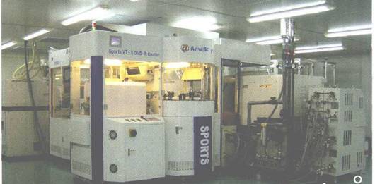

图1  DVDR制造设备
    在进行大量复制生产时,常采用“聚合碳酸盐物质”作材料,而以注塑的方式来生产光盘。特性是透明度佳、体积稳定、耐冲击而不含杂志。注塑机由模具、温度器与光盘传送手臂等所组成。DD马达的作用就是在完成光盘传送手臂上的传动功能。通常的传送距离为180度或者是90度。传送的时间越短,在生产效率的体现就是单位时间内生产的光盘数量增加。

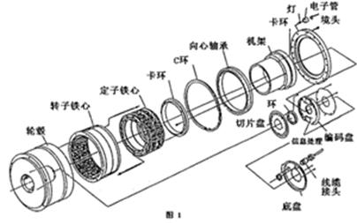

    DD motor从字面上理解是直接驱动马达(direct drive),但实际上它并非是普通的马达,而是一种结构非常复杂,高精度,高性能的特殊型交流马达。之所以称之为直接驱动,因为它采取转子和运动载体直接连接的方式,中间不再用其他的过渡连接(减速机构,联轴器等)。 首先,我们先了解一下马达的内部构造和组成。
图2  DD马达机构组成
    DD马达结构为外转子形式,与内转子结构的普通马达不同,特别是其采用的向心轴承可承受一定的轴向力。其编码器为光电型编码器高解析度,一般为500,000ppr以上,并带有原点和限位输出。由于高水准的制成工艺保证和高精度的测量反馈,此种马达的定位精度可达秒级。(如DM1B系列的绝对精度为15S,重复定位精度为2S)
图3 DD马达外转子构架

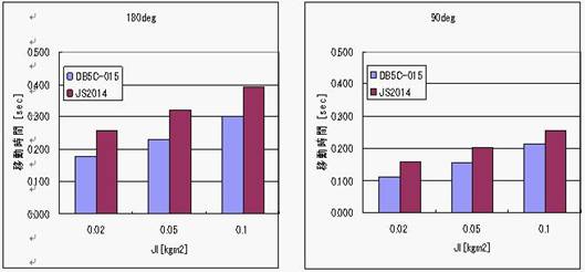

图4 横河DD马达与NSK DD马达运行时间对比
    图4显示了同样输出扭矩的横河DD马达与NSK DD马达旋转180度与旋转90度的最小时间,可见采用永磁定子的横河DD马达在刚性、速度上都要高于NSK。也就是这小小的提高决定了最终生产周期的缩短。

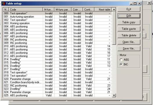

    1) 在驱动器内部编写运行列表。

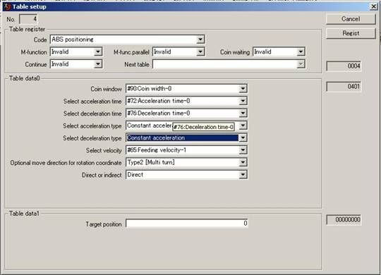

    罗升横河GIII驱动器的运行列表有很多种类。可以在内部实现相对位置点到点运行、绝对位置点到点、Homing功能、改变参数等。通过不同的输入点编码的切换,就可以运行不同的table号码,简单实现运动控制。在DVD光盘制造设备上都是通过table功能实现。横河GIII驱动器一共有60组table可以进行任意设置与编辑。图5、图6为可编写table列表与table详细设定。以绝对位置点到点为例子,可以设定加、减速类型、加减速时间,运行速度以及目标位置等参数,以符合设备的要求。
图5 GIII驱动器运行列表设定
图6 编辑Table date

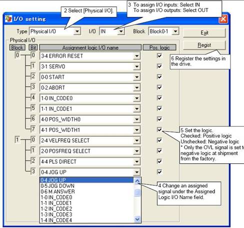

    2) 输入点逻辑切换
    罗升横河GIII驱动器有12个输入点可以使用,其逻辑与定义可以任意改变,功能包括 servo-on、start、stop、连续运行、输入点选择等 如图7所示。这里的应用要使用输入点选择,即CODE_1、CODE_2、等,根据需要执行的table号码,比如设定的004号table执行的命令是正向旋转90度,只要设定inpit1、input2、input3,3个输入点就可以对table选择进行编码,004对应的是1 0 0,即input3为高电平,其它为低电平,就旋转了004号table。输入点servo-on、start、stop也是必不可少的,servo-on之后然后start,这样就会完成正向90度的运行。
