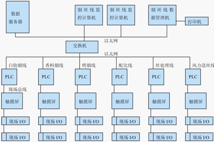

    制丝线电控系统是卷烟厂制丝生产线的控制核心。系统示意图如图1。
图1   卷烟厂制丝线电控系统示意图
    原电控系统的各个工艺段由PLC、触摸屏、现场I/O站组成控制系统,现场总线将各部件联接;现场层与监控管理层通过以太网交换机进行联接。
    在生产现场,各工艺段的PLC负责本工艺段的控制,根据生产工艺要求,发送相应控制指令;现场总线传送指令到达现场I/O站,完成对现场执行器件的控制,同时采集现场传感器的信号,回传至PLC。触摸屏显示相关的生产参数,供现场人员了解生产线状况,接收现场人员的生产操作命令。
    监控管理层,交换机通过以太网将现场层与监控管理层联接。服务器采集现场的生产信息,生成相应报表;监控计算机实时监控现场生产状况,并可发布生产调度计划。
    2.2 现有系统存在的问题
    在原电控系统中,各工艺段相对独立,工序固定单一,适合固定产品的大批量生产。但当前卷烟市场竞争激烈,新产品的开发投产要求工艺技术不断改进,此时这类电控系统的刚性就暴露无遗。工艺段进行调整时,整个工艺段的电控系统要重新设计;制丝线的整线调整就等同于新建一条生产线。此外,现场触摸屏的人机界面功能单薄,而且当现场操作触摸屏出现问题时,其所负责的监控的工艺段就无法实现人机交互的功能;更为严重的是,当控制系统的集中监控计算机停机(包括正常停机和故障停机)时,整条制丝生产线就不能正常生产。整个电控系统结构繁杂、难于维护,无法适应目前先进的柔性生产理念的要求。

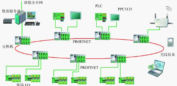

    PROFINET交换机构建冗余光纤环网,各工艺段的电气设备不再按物理划分,全部就近接入工业以太网PROFINET。各工艺段的逻辑结构在组态时完成,与硬件位置无关。
图2新控制系统示意图
    现场操作员终端通过PROFINET与所有控制段PLC通讯,实现对相关控制段设备的授权监控,同时还通过PROFINET与生产管理层连接,直接从生产管理层获得生产作业计划、批次任务、配方参数等生产数据,并将相关生产段的生产信息传递给生产管理层。
    数据服务器同样通过以太网接入工业以太网PROFINET,采集相关数据。无线以太网交换机可以使工程师的无线设备便捷地连入网络开展工作。

    传统的现场总线控制系统,要求同一工艺段的电气器件必须通过总线电缆直接相连。工业以太网PROFINET无此要求,只需就近将电气器件接入交换机,在组态时就可完成逻辑结构的构建。因而在此要求打破旧有的思维,依据信息网络的优势来完成网络构建。
    新的工业以太网PROFINET控制系统,带来一个问题,大量的设备直接连在网络中,导致大量的数据包充斥网络,造成通讯效能下降。解决办法就是使用VLAN(虚拟局域网),即在交换机中启动VLAN功能(参见具体产品说明书),将逻辑上属于同一工艺段的电气器件划归同一个VLAN。
