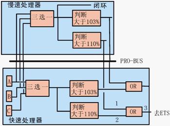

    该机组DEH结构采用两级控制单元结构,上级控制单元为慢速处理器,运算周期定义为200ms,下级控制单元为快速处理器,周期定义为6ms。I/O卡件也分为两类,一类为快速处理I/O模件,另一类为常规I/O模件。重要的转速信号通过快速处理I/O模件进行处理,硬件采样周期为2ms。
    设计将闭环控制、热应力计算以及对上通讯等任务放置在慢速处理器里处理,它与快速处理器和普通I/O卡件通过PROFIBUS总线连接,而将OPT、OPC等重要任务放置在快速处理器里处理,快速处理器与慢速处理器和快速处理I/O模件通过另一组PROFIBUS总线连接。
    机组OPC信号由DEH系统软件产生,OPT信号一路由DEH产生,另一路由ETS(汽轮机紧急跳闸系统)产生,DEH这路OPT保护信号由图1中产生模拟量信号判断是否大于110%而产生,它与ETS的OPT共同形成两道OPT,任意一路动作均会跳机,且两路保护的源不同,ETS的转速信号采自汽轮机8瓦,DEH的转速信号采自汽轮机前箱。
    OPT跳机的保护逻辑在快慢处理器内均做,最终回到快速处理器中汇总采用“或”逻辑算法输出。而慢速处理器中的转速模拟量信号的三选一结果送闭环控制,并给DCS发送。快速处理器中的三选一结果只用来判断OPT和OPC,如图1所示。

    事故发生后,为了寻找原因,在机组解列维持3000rpm状态下模拟单个转速信号通道扰动,重现当时过程。结果与实际相同,只要单个通道发生瞬间扰动,即发生OPC和OPT。试验人员在图1的2点加记忆块和延时块,重新触发A通道扰动信号,结果2分支未发现变化,推断触发结果3的信号来自1分支。据此,试验人员将延时块移到图1的3点处,再次做试验时,跳机信号不再发生.

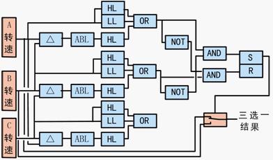

    图2为机组DEH中的转速三选一逻辑,该思想为西屋公司设计。在此逻辑中,三路选择采用的是“安全保证原则”,初始时刻,优选A通道,当A通道故障时才优选B,C是参考信号,该逻辑成立的前提是不允许两个探头故障长期运行,如果两个探头故障则立即跳机。在优选A的时候,B的故障不会造成信号选择功能块动作,当选择B后,一直要到B再次发生故障才会切换到A。模拟量切换判据由图2中的RS触发器产生。
    图2中,三个转速信号进行越上限和越下限判断,同时对转速信号两两偏差进行越限判断,三个“或”功能块输出即信号品质判据。
    若K值为RS触发器的输出值,
    则:Y=A,A正常,B故障,K=0
    Y=B,B正常,A故障,K=1
    A正常,B正常。Y保持

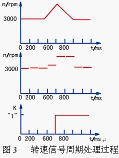

    图3给出了带有扰动分量的单个转速信号被逻辑处理页离散化采入,并触发切换信号K的过程。分析发现RS触发器功能块的处理顺序号小于图2中切换功能块的处理顺序号。这样在本周期处理过程中,切换功能块的A、B模拟量转速信号入口执行本周期采样进来的信号,判据K采用上一周期的结果,切换功能块进行切换运算时,如果此前被选中输出的A通道信号,在本周期已判断出超过3300rpm,但该判据结果未被切换功能块采用,而该超出3300rpm的模拟量信号正常通过切换功能块输出,导致超速信号触发。
    试验发现上述分析结果,在快速处理器中的超速判断逻辑结果中并没有出现,是因为快速处理器的处理周期为6ms,远小于慢速处理器的200ms,快速处理器采入的模拟量信号虽然超前了切换判据一个周期,但由于采样间隔短,且扰动信号变化仍带有一定速率,所以输出的有问题信号值还不足以触发OPC、OPT,在下一个周期切换功能块在选中的转速信号发生问题前是能够剔除该问题信号。这说明如果处理周期很短也可以掩盖此类问题。但前提是扰动信号的速率不是很快。
