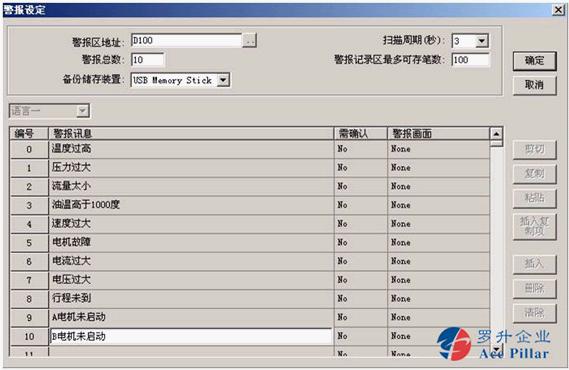

    1. 在应用----设定报警中设置报警,选择备份存储装置为U盘或者CF卡,如图一
图一
    2. 如图一设置后,报警历史信息就会自动按“扫描周期”复制到CF卡或者U盘;并以EXCEL表格形式存在如图二

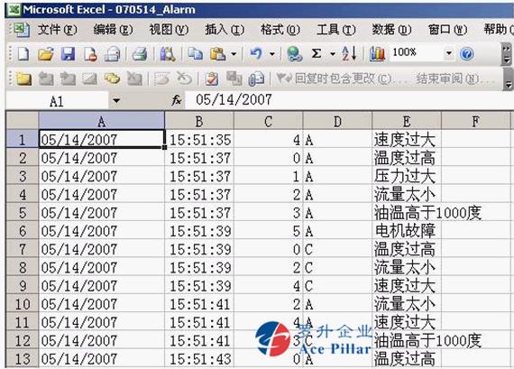

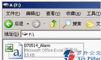

    3. 所有历史报警信息会以EXCEL表形式存在,如图三
图三
