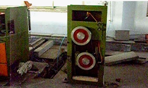

    直进式拉丝机是有多个拉拔头组成的小型的连续生产设备,通过逐级拉拔,可以一次性地把钢丝冷拉到所需的规格,所以工作效率比较高。但是,由于通过每一级的拉拔后,钢丝的线径发生了变化,所以每个拉拔头工作线速度也应有变化。
    根据拉模配置的不同,各个拉拔头的拉拔速度也要变化。拉拔速度的基准是每个时刻通过拉模的钢丝的秒流量体积不变,即使以下公式成立:
                            πR2×V1= πr2×V2
    其中  R:进线钢丝的直径
          r: 出线钢丝的直径
          V1:进线钢丝的线速度
          V2:出线钢丝的线速度
    直进式拉丝机的各个拉拔头的工作速度就是基于以上的公式,保证各个拉拔头同步运行。但是,以上的说明是基于理想状态的稳态工作过程,由于机械传动的误差以及机械传动的间隙,还有在起动、加速、减速、停止等动态的工作过程中,各个拉拔头就无法保持同步,所以,我们在直进式拉丝机上采用了位移传感器(如图1所示),动态测量各个拉拔头间的钢丝的张力,再把张力转换成标准信号(0/4~20mA或0~10V),用这个标准信号反馈给调速变频器,变频器用这个信号作闭环PID过程控制,在主速度上叠加上PID计算的调整量,保持各个张力检测点的张力恒定,也就保证了直进式拉丝机工作在同步恒张力的工作状态。

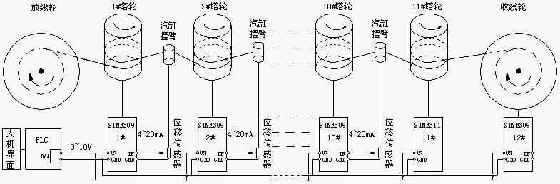

    根据客户要求,我们设计了11联直进式拉丝机,该系统采用深圳正弦电气新一代产品——完全电流矢量张力控制专用变频器SINE309和拉丝机拉丝专用变频器SINE311,系统配置如下图1所示,人机界面+PLC+正弦变频器。
图1、直进式拉丝机系统示意图

    2、 PLC:

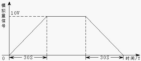

    PLC在整个系统中起着重要的作用——①得到人机的启动信号后,PLC输出使变频器RUN与COM端子闭合,变频器运行。②根据触摸屏上设定的线速度,PLC的D/A模块输出0~10V的主速度信号,并按照30秒的加减速线性变化,如下图2所示
图2 PLC模拟量信号线性变化关系
    ③低速穿线时,需要前联动、正转点动、反转点动和后联动。
    前联动:我们以放线工字轮为最前,假如我们在4#塔轮处脚踏前联动开关,应该是1#~4#机联动,即PLC使1#~4#变频器同时走点动频率,以此类推。
    正转点动:当某台塔轮上线材松动时,需要单独点动该台,其他塔轮不动作。
    反转点动:极少用到可以不设计。
    后联动:仍以放线工字轮为参照——最前,假如我们在4#塔轮处脚踏后联动开关,应该是4#~11#机联动。

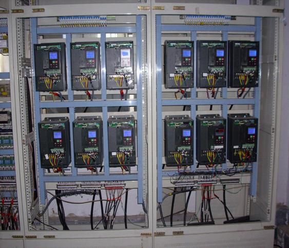

    3、 变频器
    避免如图1所示,机台上有11个塔轮,其中1#~10#采用正弦SINE309拉丝机张力控制专用变频器,分别对应位移传感器。位移传感器反馈给变频器4~20mA的电流信号,变频器以此保证线材的恒张力。11#采用正弦SINE311拉丝机拉丝专用变频器,没有张力机构。12#同样采用正弦SINE309变频器控制收线轮,与1#~10#不同的是,收线工字轮的卷径在不断的变化,而且还要保持线材恒张力,以免张力过大断线或太松乱线。

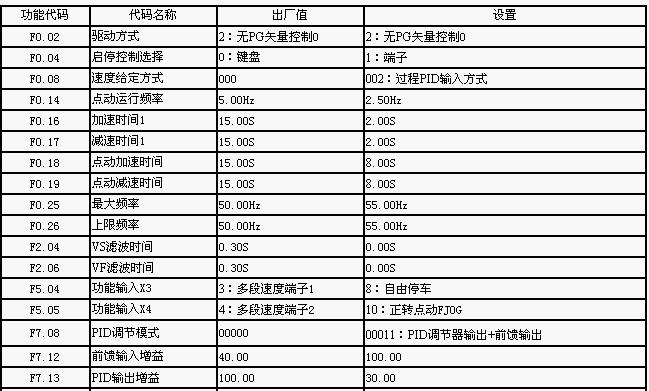

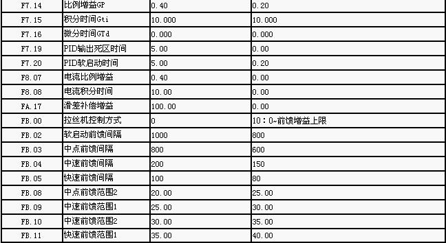

    (一)、1#~10#SINE309参数设置
说明:
    1、 F0.02=2  无PG矢量控制0——无PG开环矢量控制
    电动机的转速信息只是实时估算,而不进行反馈控制,电流全程实时闭环控制,,0.50Hz输出达150%的额定力矩,自动跟踪负载的变化并自动限定输出电流,使其不超过允许的最大电流值。即使负载突变、快速加减速,变频器也不发生故障,实现通用变频器配置的高性能、高可靠性。
    2、F0.08=002  过程PID输入方式——PID调节器有效
    3、F7.08=10   PID调节器输出+前馈输出
    即GFK*VS+K2*UPID 。其中K1为F7.12前馈输入增益GFK,K2为F7.13 PID输出增益,VS为主速度信号,由PLC的D/A模块提供,UPID 为PID的调节信号。此方式特别适合张力闭环PID控制,取消外部PID控制器。K1随收线卷卷径自动调节,直至收放设备的最佳实时传动比。
    4、FB.00=10  0~前馈增益上限
    如上所说,GFK随收线卷卷径自动调节,直至收放设备的最佳实时传动比。达到最佳状态时GFK的值确定后,可以将此参数十位改为0前馈增益不变化。

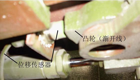

    1、变送器模式:位移传感器感应面接近金属时,反馈的模拟量信号就越弱,反之便越强。调试时,要根据凸轮曲面与传感器感应面的变化规律,选择变送器模式。
    例如本案例中,当汽缸摆臂在下限位时,凸轮曲面与传感器感应面离得最近,即反馈到变频器的信号最弱约0.05V,此时说明1#机转快了,应该放慢速度,这样PID就是反作用。反之则为正作用。
    2、由于机台比较大,所有11台11KW电机等都与机台直接接触,高速生产过程中,难免有震动。再加上生产过程中由于线材原因难免断线,汽缸摆臂的碰撞可能会使凸轮松动或传感器位置偏移,除了安装时将其紧固外,过一段时间要检查一下传感器反馈给变频器的信号是否在0~10V内,最好不要存在死区或死区范围不能太大。否则直接影响变频器对线材张力做出正确判断。具体方法如下:
图1 位移传感器与汽缸摆臂
    将凸轮和传感器紧固后,用手均匀推动汽缸摆臂,使其在上下限位置平滑移动,观察SINE309变频器监视功能代码C25——PID运算反馈,看其是否在0.000~10.000内成线性变化,不能有跳跃或死区。

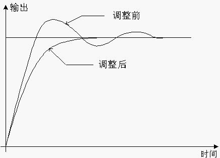

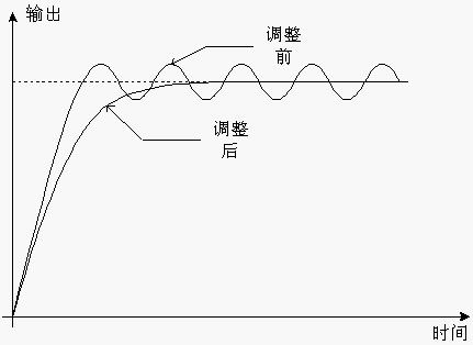

    4、PID闭环控制的参数调整
    设定变频器的过程PID闭环控制方式有效,通过反馈信号观测系统的输出,根据输出波形调整PID控制器的参数,一般采用如下的规律调节:
    ● 在输出不振荡时,增大比例增益GP
    ● 在输出不振荡时,减小积分时间常数GTi
    ● 在输出不振荡时,增大微分时间常数GTd
    实际调节时,可按如下步骤调整PID参数:
    抑制输出超调:缩短微分时间常数Td,延长积分时间常数Ti。如图所示。
图抑制输出超调
    抑制输出周期振荡:减小微分时间常数Td或使其为0,减小比例增益P。所示。
图抑制输出周期振荡
