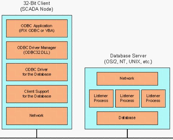

    开放式数据库互连(ODBC)是Microsoft的标准API,用来访问、显示和修改多种关系数据库数据;结构化查询语言(SQL)是关系数据库使用的标准语言,用来检索、更新和管理数据,不提供公共应用程序接口(API)。ODBC技术的最大优势是开放的互操作性,通过安装多种ODBC驱动程序,可实现同一应用程序对不同数据库的访问。由于iFix和SQL2000都支持ODBC标准,可以通过ODBC接口实现SCADA节点和数据库服务器之间的通讯。
图1  多层ODBC驱动程序结构图
    在本应用中是通过在iFix端安装ODBC驱动程序,把SQL2000数据库作为数据源来实现连接的。在iFix中可通过两种ODBC结构(多层ODBC驱动和单层ODBC驱动)来实现通讯。数据库文件和应用可位于同一台计算机上,也可以通过网络位于另外计算机上。多层驱动更为普遍,通常与远程数据库服务器如SQL2000和Oracle等一起使用。多层驱动处理由应用引起的ODBC呼叫,传递实际SQL命令到数据库系统。由于SQL2000属于远程服务器数据库,所以采用的是多层ODBC驱动程序,其结构如图1所示。
    当iFix ODBC应用请求连接时,由ODBC驱动管理器装载相应的驱动程序,ODBC驱动程序将iFix ODBC的调用转换成对特定数据库的调用,并与数据库客户端支持层通讯。网络层将请求处理并传送到数据库服务器,监听进程负责接收客户端服务的请求,最终由数据库引擎查询实现数据的操作。

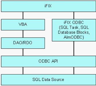

    通过ODBC API提供访问SQL数据源,iFix允许使用下列方法:iFix SQL接口选项,称为iFix ODBC;以及在Microsoft  Visual Basic for Applications通过DAO或RDO。iFix到SQL数据源的路径如图2所示。
图2  iFix到SQL数据源的路径示意图
    iFix ODBC由SQL触发块(SQT)、SQL数据块(SQD)、SQL任务三部分组成,其中SQL触发块用于指定SQL命令的名称,并确定数据传输触发的时间或事件,SQL数据块用于指定采集和传送的数据以及数据传送的方向。SQL任务除处理和ODBC驱动的通讯外,还和SQT块、SQD块通讯。以iFix过程数据库到关系数据库为例说明数据的传输过程:
    (1)当SQL触发块(SQT)由时间或事件触发时,把要执行的SQL 命令的名称和数据源的名称DSN 一起传给SQL任务;
    (2)SQL任务根据接收到的信息到关系数据库的SQL库表检索与命令名对应的SQL命令。数据库引擎以字符串的形式返回SQL命令;
    (3)SQL任务把从SQL库表获得的SQL命令和SQL数据块(SQD)中列出的数据块中的数据结合,形成完整的命令;
    (4)SQL任务用该命令对关系数据库进行操作,由数据库引擎把数据写入数据表中。
