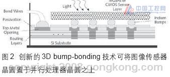

    如图2所示,在数以千计的微小铟凸点上,感应单元结合在处理单元顶部,构成了紧密连接在一起的多层芯片。传感器可以是传统的CMOS或CCD设备。但是,为了最大化性能,Eutecus使用了一种少见的材料—砷化铟(InGaAs)。砷化铟(InGaAs)感应器对光的敏感度比硅感应器高大约十倍,因此它们可以在更短的曝光时间中记录图像,从而满足高帧速的要求。处理器可以用传统CMOS工艺制造。

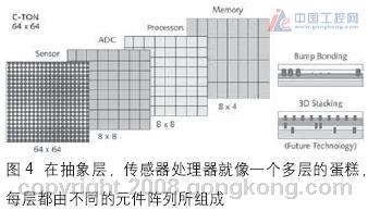

    像C-TON这样将传感器和处理器结合在一起的芯片从抽象的角度说有多层硬件资源:成像传感器,多路复用器,ADC,处理器以及存储器。成像感应器由独立的凸点键合的晶圆组成的。多路复用器和ADC是混合信号部件,一层独立的晶圆。处理器和SRAMS占用同一层晶圆的一部分,同样使用数字CMOS技术制造。图4是各层的示意图视。

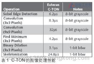

    单元内部的处理器有ALU,形态单元和比较单元。24位ALU进行8或16位算术操作(加,减,乘),形态单元负责对黑白图像进行简单的1位操作并辅助ALU处理灰度图像。处理器每个时钟周期处理器执行一条指令,可以从单元存储器,和相邻单元公用的存储器以及成像传感器这3处读取数据。表1给出了C-TON进行简单图像处理时的性能数据。

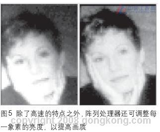

    虽然阵列中的所有单元必须运行同样的程序,但是通过使用数据驱动处理(data-driven)和bit-mashing技术可以让每个单元处理像素时有微小的差异。这也是将感应点和处理器在阵列中直接键合的优点。图5展示了对独立像素进行特殊操作的好处。通过独立调节每个像素,处理器可以有效的扩展图像的动态范围重新捕获丢失的色彩和细节。

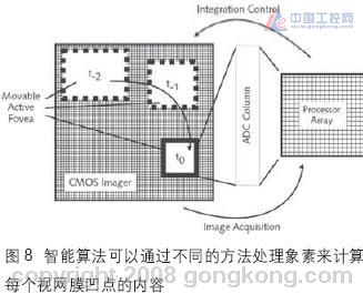

    当CVT阵列无法实时处理成像传感器的像素时,开发人员可以通过处理小区域的像素的方法来模仿人类视觉的快速跳跃。事实上,处理阵列就相当于视网膜凹点,从传感器的一部分跳到另一部分。智能算法可以通过用不同的方法处理像素来计算每个视网膜凹点的内容。第一步是在低分辨率下扫描全图找到可能感兴趣的点,或者用软件比较相邻的帧,找出变化的部分,然后放大该区域。图8显示了这一过程。

    然而,编程人员必须做出一个选择:软件进行的分析越多,处理每幅图像所用时间越多,从而降低了帧速。如果一个程序控制工作频率为100MHz的C-TON芯片达到每秒处理100000帧图像的峰值阵列中的每一个处理器只有10微秒来分析和修改像素。如表1所示,C-TON可以在如此短的时间内完成这些简单的操作,但是要完成更复杂的任务就需要降低帧速或使用更快的芯片。
