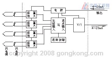

        XTRM仪表系二线制多回路温度变送器。它与多点热电阻或热电偶传感器配合使用,将各种生产过程中固体、液体、气体的温度显示和变送远传。(原理框图如图一所示)XTRM仪表安装在被测对象附近,用屏蔽电缆将各回路的热电阻或热电偶传感器的测温信号连至该仪表各自独立的前置放大器,前置放大器将微弱变化信号放大处理,输送到比较输入电路(选择高温信号)或选点输入电路,进行信号选择。被选中的回路信号,再经过电压/电流转换单元处理,将前置放大器的输出电压转换成DC 4~20mA电流信号输出。如选择测温范围0~150℃则对应DC 4~20mADC输出。

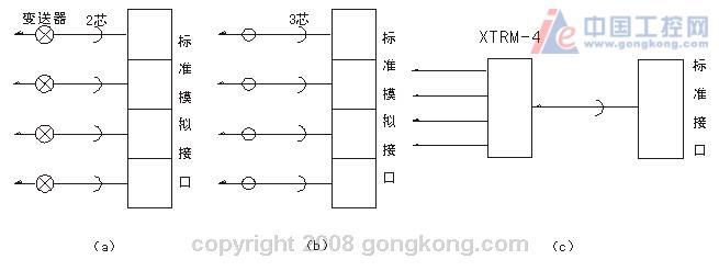

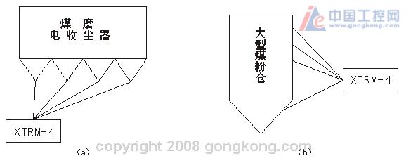

首先让我们讨论一下水泥厂一些现场仪表设计情况,如煤磨电收尘器,收尘器各底部有煤沉积,如图二(a)所示。给窑头、分解炉供煤粉的大型煤粉仓,如图二(b)所示。这类设备,为防止煤粉自燃、防爆,确保设备安全,必需设置多个温度监控。现场有温度显示,巡回人员可以了解设备内部情况;中央控制室显示和高温报警,作为重要参数管理。煤磨电收尘器、大型煤粉仓最通常的三种现场仪表的设计方案,如图三所示。

方案一:如图三(a)所示,每个热电阻传感器配置一个二线制温度变送器,分别用二芯屏蔽电缆引至计算机标准模拟接口,在中央控制室监控。
方案二:如图三(b)所示,每个热电阻传感器分别用三芯屏蔽电缆引至计算机热电阻接口,在中央控制室监控。
方案三:如图三(c)所示,四个热电阻传感器连接到现场XTRM仪表,再用一根二芯屏蔽电缆引至计算机标准模拟接口,在中央控制室监控。
1、前面二个方案的共同特点是各个测温点自成一个独立的回路,在中央控制室屏幕上都有显示,从而带来所用电缆多、接口多,而且在现场没有温度显示,不能给岗位工一个提示。
2、方案一现场变送器最多,增加了安装和日常维护。
3、方案二省掉了变送器,但由于煤磨电收尘器和煤灰仓往往离车间控制站很远,热电阻的信号变化很微弱,远距离的信息传递不见得很合理。而更主要的是所应用的计算机接口电路,不是一般压力变送器、温度变送器电流变送通用的4~20mA DC标准模拟接口电路,是专用的热电阻接口电路,价格昂贵、通用性差,用了它,使得计算机系统的硬件及软件变得复杂,给系统安装、调试及维护带来更多的工作。
4、比较三个方案,方案三最简单。用一个XTRM-4仪表,四个热电阻传感器的温度不仅都可以在现场显示,而且传递到在中央控制室监控的仅是四个信号中的最高温度点,这是XTRM仪表独特之处。因为操作员并不需要知道煤磨电收尘器或煤灰仓内温度分布情况,而必须要知道该设备内的最高温度是多少?是否超越临界温度?如煤粉仓,不管哪一点温度大于70℃,都要高温报警,温度大于80℃时,不但报警还要联锁,保证安全,报警后派人到现场处理,也可查询各点的温度,判断事故情况。所以,同一设备,在中央控制室设置一个高温报警信号就可以了。很明显,该方案是最省仪表、省电缆、省计算机接口的设计。这样的设计方案,在国内外大、中型水泥厂的设计已广泛采用。
综合上述比较,可以得出这样的结论:如果同一设备需要设置多点温度监控(如2~4点),且采用相同的测温元件(如铂电阻),相同的测量范围(如0~150℃),则采用XTRM仪表的设计是最合理的方案,是最省投资的方案。
