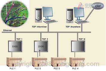

        XTOP 触摸屏是韩国M2I公司新推出的高功能系列产品, 该系列XTOP除有3个串口外还可以通过自带以太网口(100M)、USB接口、无限扩充的CF卡接口进行高速下载、上载程序、报警和配方等信息,该屏拥有超大的视角范围,高达1024*768的分辨率可以显示更多的信息;拥有三个USB接口(前面板1个USB Device 后面板1个USB Device 1个USB Host)和高达12MB的自带内存;可以通过以太网(图2)实现远程监测和监制、实时报警监控、1:N传送、屏与屏之间实现数据共享、收集日志、报警等信息并建立日报,可支持用户自定义报告格式(MSWord、Excel)也可结合其他系统(ERP、Groupware)输出( Excel、XML、TEXT)。

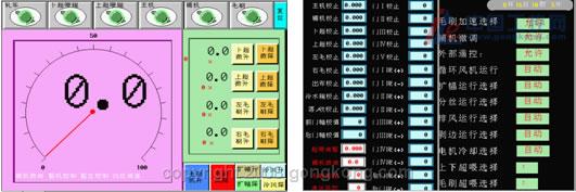

       该控制系统采用交流变频技术、数字通讯技术,工艺参数均在触摸屏上设置、贮存,PLC控制变频器同步调速,各主动单元同步精确,各工艺参数实现在线检测与监控;烘房结构高效节能、烘房采用积木式设计、安装快捷、维修保养方便;织物传送系统采用交流变频分电源调速系统,在恒转矩负载条件下达到1:10的调速范围,各单元的速度命令均由触摸屏控制PLC然后发送到变频器,按所需的工艺要求控制电机运行于给定的车速下,数字量控制,同步精度高;在进布区桥架上设有XTOP 15T触摸屏(人机界面)设定及显示工艺数据和故障报警。如下图:
点击察看原图
触摸屏程序界面 图 (4)
       烘房采用高效节能的双风道热风循环系统,上下气流量可设定为任何需要的比率,气流量大小由触摸屏设定。独特的喷嘴能使气流均匀地作用在织物上,喷出的气流能产生特殊的气垫,使织物产生松弛的效果。
