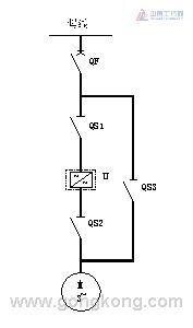

    根据现场的实际情况,旁路柜采用了一拖一手动方案。此结构是手动旁路的典型方案,原理是由3个高压隔离开关QS1、QS2和QS3组成(见图 1,其中QF为原高压开关柜内的断路器)。要求QS2和QS3不能同时闭合,在机械上实现互锁。变频运行时,QS1和QS2闭合,QS3断开;工频运行时,QS3闭合,QS1和QS2断开。
    优点是:在检修高压变频器时,有明显断电点,能够保证人身安全,同时也可手动使负载投入工频电网运行等。
    缺点:高压变频器故障时,不能自动由变频转为工频。
    现场原有的水电阻装置继续保留,高压变频器安装后,与原有的水电阻二次回路结合,取高压变频器的变频状态信号(QS1,QS2闭合后输出变频状态信号)送至水电阻二次回图1:高压变频器工频旁路原理图路,该信号有效后通过原有水电阻二次回路,直接短接电机转子滑环,切除水电阻装置,由高压变频器对电机实现软启动;取高压变频器工频旁路信号(QS3闭合后输出工频旁路状态信号),该信号有效后通过原有水电阻二次回路,恢复高压电机的串水电阻调速功能,以备高压变频器故障期间,用户仍可以通过原有启动回路启动设备工频运行。

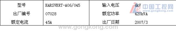

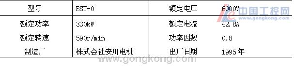

现场设备名牌参数如下:
高压变频器参数
电机名牌参数

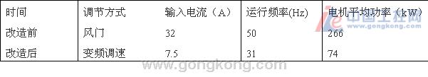

    小野田水泥厂EP风机变频改造后,取得了显著的节能效果,改造前风机风门的开度经常在40%左右,电机全速运行,改造后,风机变速运行,因现场工况变化不是很大,变频调速系统经常运行在31赫兹左右,与调节档板时的消耗功率大大减小,节电效果与经济效益显著。变频改造前后,电机的运行数据如下表所示
上述表格中,改造前电机平均功率计算方法为:
32×1.732×6×0.8=266kW
改造后电机平均功率计算方法为:
7.5×1.732×6×0.95=74kW
注:变频运行时,变频输入的功率因数为0.95;电机工频运行时,功率因数为电机功率因数0.80。
根据以上实际数据,可以得出,改造后EP风机的节电率为:
(266-74)/266=72.2%
该设备每年检修一次,检修时间为30天,其余时间均运行,我们按一年运行300天,实际电费按一度电0.5元计算,则一年节省电费为:
(266-74)×300×24×0.5=69.1万元。

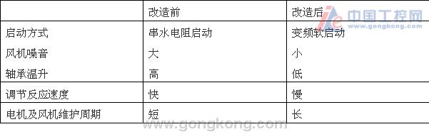

2.改善工艺。
现将改造前及改造后现场工况列表如下:
参考上述表格,可以看出:
    EP电除尘风机变频改造后,取得的间接效果也是十分明显的,因为变频调速系统经常运行在30赫兹左右,电机及风机旋转速度降低,电机及风机的轴温降低,噪音降低,整体维护周期大大缩短;运行人员在DCS侧通过监控界面很方便的调节电机的运行频率,高压变频器的频率分辨率精确到0.01赫兹,调节及时,调节精度高。
    改造前用户曾经担心电机降速后,自身冷却风机转速下降,电机散热效果不好,电机可能会有过热的问题,实际该问题并没有出现。因为电机降速后,虽然自身冷却效果下降,但是电机降速后输出功率大大降低(电机输出功率与转速的立方成正比),事实表明,改造后,电机的温升不但没有升高,反而有所下降。
