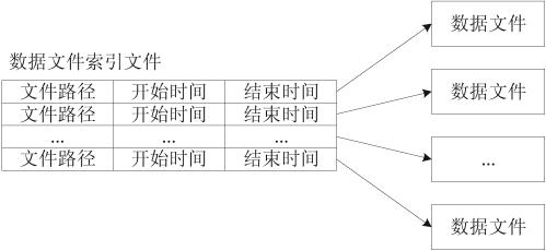

    存储系统使用两种类型的文件:“数据文件索引文件”(以下简称索引文件)和“数据文件”。索引文件只能有一个,它记录所有数据文件的基本信息;数据文件可以有多个,它们记录实际的生产数据。
图1  文件结构图
    如上图所示,索引文件由一些索引项构成,每一项对应一个数据文件。索引项中的内容包括与其相对应的数据文件的路径、开始时间和结束时间。所有索引项以开始时间为序排列。在这里对数据文件进行详细介绍。
    数据文件由文件头、点目录、数据目录和数据区四部分构成

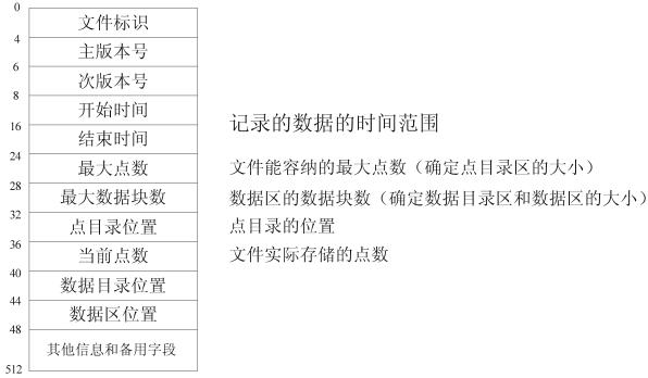

    3.1   文件头
    文件头包含此文件的基本信息,结构如图1所示。
图2 文件头结构图

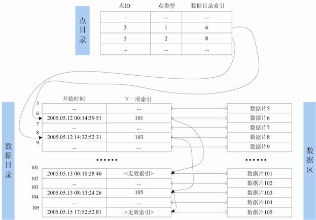

3.3   数据目录
    数据目录记录了点使用的所有数据片,数据区的最小分配单元,详见数据区),它是由数据目录项构成的数组,每个数据目录项对应一个数据片,其大小也占用8字节,结构如图4所示
图4
    其中,开始时间是它所对应的数据片的开始时间,这是一个相对于文件头中的“开始时间”的值,以秒、0.1秒或0.01秒为单位。下一项索引是同一个点使用的下一个数据目录项的索引。这样,每个点使用的所有数据目录项构成了一个链表。
    数据区是真正保存历史数据的位置,为提高读写效率,将它划分为大小相等的数据片,根据实际效率测试结果,片的大小可取1024、2048、4096等值(后文的讨论以2048字节为例),但应保证其大小是磁盘扇区大小的整数倍。数据区的分配以片为单位。下图说明了点目录、数据目录和数据片之间的关系。
图5  数据区结构图
    如图5所示,数据目录项和数据片具有一一对应的关系,第n个数据目录项对应的就是第n个数据片。点3的第一个数据目录项是6,第二个数据目录项是101,所以它使用的数据片也是第6片和第101片;同理,点5使用的数据片是8、103和105。

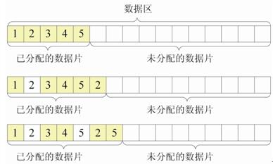

    当某个点需要一个新的数据片时,分配给它的总是当前使用的最后一个数据片的下一个,如图6所示。
图6中每个小格代表一个数据片,一开始,点1—5分别使用数据片1—5;一段时间之后,点2的数据写满了2号数据片,这时就必须给它分配新的数据片,而分配给它的将是6号数据片;又过一段时间,点5也需要新的数据片了,这时将分配给它7号数据片。
图6
    从图6中也可以发现,同一个时间段内,点2写的数据量最大,点5次之,点1、3、4则相对较少。我们把单位时间内一个点写的数据量称为点的速度,简称点速。同一个点在不同时刻的点速也是不一样的,但总体上看,当点数达到一定的规模以后,所有点的点速将呈正态分布。

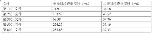

    文件结构设计好之后,文件的存储管理又是一个问题。因为在文件使用和管理中,对于一个包含大量文件的文件夹,在打开的时候要消耗很长时间,而只有少量文件的文件夹在打开的时候需要的时间几乎可以忽略。尝试打开一个包含有10000个文件(每个文件大小为10M)的文件夹,打开所需的时间在10秒钟以上,而一个只有10个文件的文件夹,打开的时间少于0.5秒钟。从直观的角度上看,一个目录的文件过多会严重影响系统的访问性能,因此有必要将大量的文件建立子目录进行存储。
    我们设定系统中的数据文件(每个文件大小固定为10M)为10000个,从测试效果上对这个问题给出确定性答案,并研究在实时历史数据库中可以采用的有实际意义的分配方案。由于文件总数是一定的,因而可以说我们的研究是建立在对不同目录级数的比较之上,为了方便,将一个目录下存储10000个文件称为单级目录方案,而分成若100个子目录存储则称为二级目录方案(每个子目录存储10个文件)。表1为两种存储情况下查找一个文件的时间。
    表1 单级和二级目录查询时间比较
    从对比中我们可以清晰的看出,两级目录在同样条件下,相比与根目录下的文件访问速度有很大的优势。而多级目录的组织原则如下(设单级目录为A):
