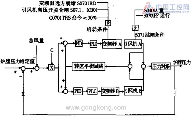

     山西阳光发电有限责任公司1#炉技术改造在2台引风机电机上分别加装1套北京利德华福电气技术有限公司生产的2000kW/6kV高压变频装置。控制器由高速单片机、工控PC和PLC共同构成。单片机实现PWM控制。工控PC提供友好的全中文WINDOWS监控和操作界面,同时可以实现远程监控和网络化控制。内置PLC则用于柜体内开关信号的逻辑处理,可以和用户现场灵活接口,满足用户的特殊需要。该高压变频器使用西门子的PLC中的S7-200,具有较好的与DCS系统接口能力。根据引风机的运行特性要求以及高压变频器控制的具体要求,确定采用如下DCS系统与变频调速系统的接口及控制方案。
1.DCS系统与高压变频器的接口方案设计
         DCS系统与高压变频器之间的信号总共有22个,其中开关量信号18个,模拟量信号有4个。每台引风机高压变频器开关量信号包括:①待机状态;②运行状态;③停止状态;④轻故障报警;⑤重故障报警;⑥高压合闸允许;⑦单元旁路状态;⑧启动命令;⑨停止命令。每台引风机高压变频器模拟量信号包括:转速控制命令和转速反馈信号。
通过对上述信号在DCS系统中的定义逻辑组态实现变频控制方案。

3.3引风机高压变频器转速调整的自动调节
(1)A、B高压变频器转速自动的开关量部分
          当引风机静叶投入自动时,将会闭锁A、B高压变频器转速投自动。另外当偏差回路中形成值超过一定值(暂定为50%)时,将自动切除高压变频器自动。炉膛负压信号发生故障时,则发传感器故障信号,高压变频器退出自动。当炉膛负压低一值触发时,延时3s后闭锁转速增加,当炉膛负压高一值触发时,延时3s后闭锁转速减少。
(2)A、B高压变频器转速自动的模拟量
         由于变频调节对象与引风机静叶调节对象一样,所以将原有的偏差形成回路直接引出作为现有的变频调节的偏差作用于现有的引风变频控制。并就变频的特点加入了结合转速的平衡回路,将两侧的出力保持平衡。同时也独立的加入其单双风机变频方式的增益回路,由于原有的偏差形成回路中包含了总风量的前馈部分,所以在新的变频转速回路中就不再增加,考虑到一旦发生单台引风变频跳闸,又不能恢复变频方式运行,将原有的挡板控制回路中的电流平衡回路改为位置反馈平衡回路,同时将另一台引风变频逐步加到最大后,投入引风自动。

引风机变频控制的流程如图1所示。
