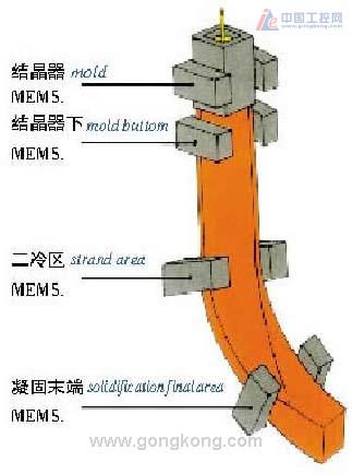

  2、电磁搅拌器的安装位置和搅拌器模式
  根据电磁搅拌器在铸机冶金长度上的不同安装位置大致有以下几种模式:结晶器电磁搅拌MEMS 、二冷区电磁搅拌SEMS和凝固末端电磁搅拌FEMS。合理的安装位置对取得良好的冶金效果是极其重要的!
图2电磁搅拌器安装位置

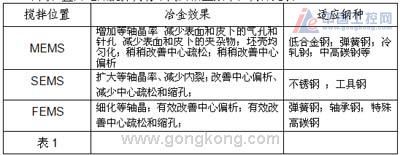

  不同位置的电磁搅拌具有不同的冶金效果,具体见表

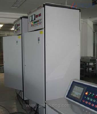

  二、普传科技PI7900系列电磁搅拌器专用电源及控制系统
  1、 概况:
  普传科技基于PI7000系列变频器产品战略推了PI7900系列电磁搅拌器专用电源及控制系统。控制系统具有强大的通讯功能,很好地与其他电控系统配合,功率因数高,可靠性好,满足现场控制要求。
图3电源及控制系统

  采用标准GGD柜,先进的低频电源制造工艺。本着安全、经济、合理、可靠的原则而设计。

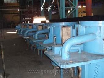

图6电磁搅拌器现场
  1、主要技术数据:
  1)、搅拌器本体(外置式结晶器电磁搅拌器) 外径:φ573mm 内径:φ312mm 高:515mm 额定电流:400A 频率:2-10Hz 冷却水流量:10m3/h
  2)、PI7900电磁搅拌器专用电源:输入电源:380V50Hz,输出容量:263KVA,输出电压:380V,频率:2-10Hz,输出电流:415A。
  3)、冷却水系统:储水箱、水泵、各种阀门、温度传感器、流量传感器、压力传感器、管道等组成。
  4)、工控机“监测各流冷却水温度、流量、搅拌电流、频率,正常工作时在工控机画面上执行各种操作。

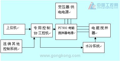

  2、系统框图
