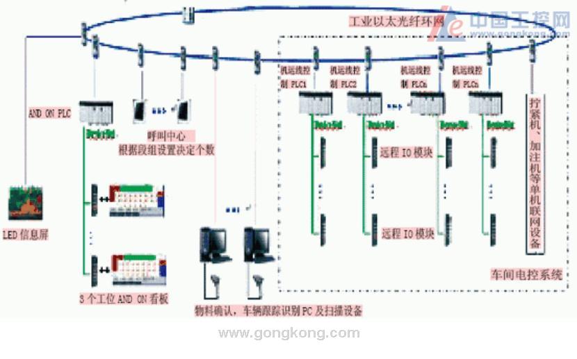

系统结构
    在ControlLogix控制系统中配置了1756-ENBT以太网通讯模块,通过工业以太网(环网光纤)将各机运线的多个PLC和现场使用的各种设备(拧紧机、加注机等单机联网设备,均含有以太网接口)连接到一起,实现不同PLC之间的互相通信,完成整个系统的控制、故障报警、信息交换等功能,也能方便在以后增加设备或给新的生产信息系统提供设备的实时数据。

    机运线所有的PLC都带有设备网DeviceNET模块,现场的所有信号通过Devicenet网络实时传输到控制器,控制器的控制信号也是通过Devicenet网络传输到现场设备中。
    设备网(DeviceNet)通过一个开放的网络,将底层的设备直接和控制器相连,无需通过很多电缆将它们与I/O模块相连,其具有如下特点:
·一个设备网(DeviceNet)可以有64个节点,允许用户用一根电缆去连接现场设备并远至ControlLogix,无需用很多电缆就可将所有的设备和I/O模块直接连接,减少布线费用,且易安装和维护。
·采用生产者/消费者通讯技术,可采用巡检或逢变则报模式传输现场信息,大大减轻控制器工作量。
·可通过网络对网上所有设备进行在/离线组态或诊断,大大缩短了系统调试时间。
·国际标准的开放网络,网络标准为IEC17B,已有300多家控制产品供应厂商支持开放式设备网(DeviceNet)销售者协会(ODVA), 用户可轻易将第三方产品集成入罗克韦尔控制系统。目前DeviceNet网络已被确立为现场总线中国国家标准。
·设备网(DeviceNet)作为现场设备网络,可方便地实现罗克韦尔的MCC、SMC、DRIVE等产品与及其它第三方产品的连接。通过网上调试, 可大大缩短工期, 并增强了系统的维护扩展能力。
