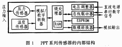

   霍尼威尔分司的精密智能压力传感器有PPT型和PPT-R型两种系列,其中PPT适用于干性气体,而PPT-R则带有不绣钢隔膜,适用于对腐蚀性介质的测量。PPT系列传感器综合了模式拟传感器的技术特点,可由用户自己决定是否使用和怎样使用智能功能。每个PPT传感器均可在全温区和全压略范围内对其数字输出和模拟输出进行精确定标。因此,它是一个既非常精确又标准的模拟电压输出装置,也是一个完善的、具有地址的数字传感器,并可在RS232总线上许多传感器一起联网使用。PPT传感器可以帮助用户向数字测量系统过渡,而不用增加新的昂贵的硬件设备。该系列传感器的内部结构如图1所示。

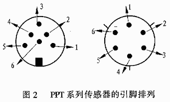

PPT 系列传感器的管脚排列如图2所示,其引脚定义如下:
脚1:RS-232发送(TD);
脚2:RS-232接收(RD);
脚3:机壳接地;
脚4:电源和信号公共地;
脚5:DC电源输出;
脚6模拟输出。

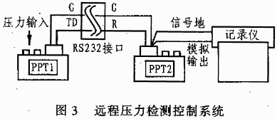

4.2 远程检测控制
   如果要使用一个绘图仪或其它模拟输出设备来记录和监视远端的压力测量数据,那么,一个有效的方法就是通过RS232总线让PPT1压力传感器传输一个数字压力信号到绘图仪,然后在靠近绘图仪的传感器PPT2上把这个信号还原成模拟信号,图3所示是一个远程压力检测控制系统的连接图。由于RS232总线具有很好的抗噪声能力和很低的连接损耗,因此,用户可以把两个PPT传感器之间的距离扩展到几公里。
   使用两个PPT传感器来进行远距离检测控制是一种简单并且快速的实现方法,该方法对软件没有什么特殊要求。使用这种技术可以同时在RS232总线上挂接9个PPT传感器,但在上电前,必须对传感器进行下述定义:
输入 注释
(对PPT1的命令)
*00WE=RAM(cr) ; 写使能
*00ID=01(cr); 设置器件ID为1
*01ID=91(cr); 设置组ID号为91
*01DA=U(cr); 设置为数字压力输出模式
*O1MO=P4(cr); 二进制输出模式
*O1SP=ALL(cr); 把数据存储到EEPROM有效
*OOSP=ALL(cr); 把改变的数据存储到EEPROM
(对PPT2的命令)
*00WE=RAM(cr) ; 写使能
*00ID=02(cr); 设置器件ID为2
*02ID=91(cr); 设置组ID号为91
*02DA=R(cr); 设置为数字转换成模拟输出模式
*O2NE=DAC(cr); 写DAC数据转换器有效
*O2WE(cr); 把数据存储到EEPROM有效
*O2SP=ALL(cr); 把改变的数据存储到EEPROM
   另外,通过RS232总线可以将一个PPT连接到另外的PPT组上,但是要给每组定义一个唯一的组号,组号可以从90到98。

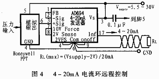

4.3 4-20mA电流环过程控制
4-20mA电流环接口在很多工业处理控制和工厂自动化系统中具有广泛的应用。采用电流环输出在工厂环境中进行远距离传播具有很好的抗干扰性能。
图4所示是选用一个AD694(4-20mA电流转换器)和一个电容器来完成这项工作的电路图。
   该设计将40英寸水柱(1.5psi)时的输出定义为4mA,把400英寸水柱(15psi)
   时的输出设定为20mA。如果读取压力的积分时间设定为1秒,则可以大大减少噪声。把PPT连接到计算机上可通过输入以下命令来实现:
*00WE=RAM(cr) ; 写使能
*00DU=INWC(cr); 设置单位为inwc(英寸水柱)
*00DA=B(cr); 压力传感器输出模拟信号
*00F=400(cr); 设置满量程为400inwc
*OOW=90(cr); 设置压力窗口为360inwc(90%FS)
*OOO=10(cr); 设置压力偏置为40inwc(10%FS)
*OOH=40(cr); 设置输出最大为2V
*00AN=ON(cr); 输出范围40~400inwc,0~2V
*O0I=M10(cr); 设置积分时间为1秒
*O0WE(cr); 把数据存储到EEPROM有效
*O0SP=ALL(cr); 把改变的数据存储到EEPROM
