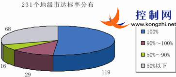

    水行业专家认为,我国污水处理厂的建设在近两年有了很大的发展,在不久的将来,全国将达近4000座污水处理厂。但污水处理厂的数量并不是问题,关键不是建了多少污水厂,而是要让建成的污水处理厂真正的发挥功效,国务院关于印发国家环境保护“十一五”规划的通知中明确要求,要不断提高城镇污水收集的能力和污水处理设施的运行效率,保证污水处理厂投入运行后的实际处理负荷,在一年内不低于设计能力的60%,三年内不低于设计能力的75%。而我国各省市的污水处理设施平均负荷率仅为63.75%,有十个省市的污水处理设施的负荷率在80%以上,最高的上海市也没有达到90%,内蒙古和重庆的污水处理设施负荷率还不到40%,新疆污水处理设施负荷率仅有7.2%。以下是231各地级市污水处理达标率的分布:

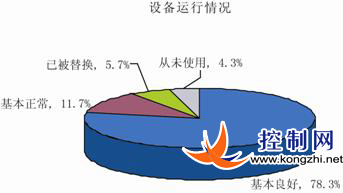

    我国水厂自动化从20世纪80年代起得到了较大规模的发展,特别是随着外资的引入,大量国外先进的自动化控制技术与设备进入国内,建成了一批全引进的水厂,使我国水厂自动化进程大大加快,自动化水平也快速提高。近年来,在我国一些发达地区,建成了少量测控管一体化的现代化水厂,对推动水厂实现综合自动化起到了积极的促进作用。但由于历史和现实的一些原因,我国水厂自动化的总体发展水平和发达国家还有相当差距,自动化发展很不平衡:大中城市的水厂特别是发达地区的大型水厂,自动化程度很高,而小城市和城镇的水厂特别是落后地区的小型水厂,自动化程度较低,甚至还是空白。而且,在一些已实现自动化的水厂中,虽然其自动化系统和设备与其他行业如化工、电力等相比并不差甚至更先进,但是其功能并未得到充分发挥。有的自控系统从未运行过,一直处于闲置状态;有的运行一段时间后变为了手动,甚至处于瘫痪状态,造成了自动化系统和设备的极大浪费。相关调查资料表明:单项设备运行情况基本良好的占78.3%,基本运行正常的占11.7%,设备故障极多已被拆换替代的占5.7%,设备从未投入使用的占4.3%。
    控制网水处理行业分析研究员认为,对于这些水厂自动化中出现的问题,究其原因,与目的、设计、设备和管理等多种问题有关。水厂建设需要经历立项、设计、施工、建成后设备改造等一系列流程。设计中可能涉及到的自动化部分较多,但在实际施工中由于资金问题不能完全实现设计者初衷;或者是,自动化设备在建成投产后所发挥的效用和预期有偏差,在不断的更新改造中自动化设备将被拆换或停用;还有就是生产管理中出现管理不当等问题影响了自动化系统和设备的长期应用。

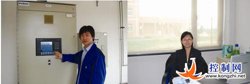

    对于水处理行业应用自动化技术的现状和未来发展趋势,笔者特别采访了此行业中生产一线的专家,北京市市政研究总院吕金箔工程师在采访中表示:“因为模拟量控制较少,多是顺序控制,所以污水处理厂采用PLC较多,DCS很少采用;因为成本较高,变频器使用率一般在20%~30%之间;而压力仪表和流量仪表等检测设备在污水处理厂中有大量应用。”
    清河污水处理厂自控工程师张炜认为:“由于水处理工艺的性质决定,水的情况多变,气温、气候造成水质情况变化较为频繁,难以实现固定程序的自动化控制,这一点使得水处理与其他生产性行业的自动化应用有所差别。随着政府环保意识的加强,污水处理比例的增大,水处理行业的自动化投入和使用率都将得到有效的增长。深入到应用层面,未来趋势将会是:在线仪表增加,并建立整体控制模型,包含所有参数影响如温度,氨氮等。”
    北京市市政研究总院陈运珍高工认为:“污水处理中,自动化设备的应用要根据水质情况来定,如浊度、余氯等。从产品应用趋势来看虽然PLC已成主流,但PAC功能强大、控制力度更大,使用后,中间的变送器、控制仪表等皆可省略,以单个PAC代替多个PLC,可以使包括执行机构在内的所有设备系统化、网络化。另外,实时以太网Ethernet、FCS等网络化形式对于污水处理行业构筑先进自动化系统具有实用意义。”
清河污水处理厂副厂长文洋(左)、自控工程师张炜(右)
