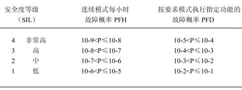

    在安全控制系统的设计中,为了定量的来分析各种生产装置的安全性,并作为安全控制系统的配置依据,IEC61508定义了4个安全度等级( Safety Integrity Level)SIL1-4,同时每个等级包括两个定量的安全要求,即系统连续操作每小时故障概率(PFH)和按要求模式执行指定功能的故障概率(PFD),见表1。

    安全控制系统的设计以及系统结构既要满足工业过程的安全度要求,又要保证可靠性和可用性,因此,必须对具体的工业过程进行安全评价。我国目前还没有具体的安全等级评价和设计标准,而目前国际上通用的标准有德国的DIN19250、美国的ISA S84.01和IEC61508;权威的认证机构包括德国的T?V、美国的UL和FM等。
    安全度等级可以根据IEC61508提供的风险图(Risk Graph),按照估计发生危险时的损害程度、人员存在的可能性、防止危险发生的可能性以及无保护系统时出现危险的可能性这四个参数来计算故障概率PFD而最终确定。按照这一要求,电厂的炉膛安全保护系统的安全度等级一般被定义为SIL3 (IEC61508),此等级相当于DIN19250标准的RC6级。

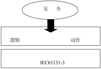

    安全方面的实现,可集成到软件的开发工具中。这样的结合可使得开发者在刚开始进入开发周期时,就可将与安全相关的功能集成到他们的系统中去。
图1   在一个平台上合并三个环境

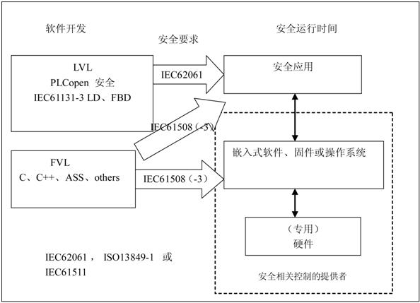

图2   框架
    不同标准开发阶段和运行时间的关系如图2 所示,左侧是两个层次软件的开发环境。
    (1)嵌入式软件、固件或操作系统,必须遵从IEC 61508规范,尤其是第3部分。该部分可以使用的语言包括C、C++、汇编或其它。这些是完全可变语言(FVL):是组件提供商用于实现(安全)固件、操作系统或开发工具的独立语言,很少用于安全应用本身。
    (2)安全应用软件,如果用C、C++、汇编和其它语言实现的,必须象上面一样遵守IEC61508规则,它们仍是基于完全可变语言(FVL)。如果做到了精简编程语言、指令和认证功能块,那么机械业的标准,如IEC62061和ISO13849-1,则必须被用户在各个专业的工业中所遵守。这样可极大地简化软件的开发和认证。在这种情况下,它们可被认为是限制可变语言(LVL)。这些语言针对那些开发自己的安全应用功能块的用户。典型的语言是梯形图(LD)和功能块图(FBD)。这儿所说的功能块并不是IEC62061中定义的“子系统要素”,而是IEC61131-3功能块。功能块的IEC62061定义不同于IEC61131-3中的定义,就某一方面来说,前者包含硬件,提供安全子系统功能。
