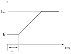

起动频率是指变频器起动时的初始频率,如图1所示的fs,它不受变频器下限频率的限制;起动频率保持时间是指变频器在起动过程中,在起动频率下保持运行的时间,如图1中的t1。
图1   起动频率与起动时间示意
    电动机开始起动时,并不从0Hz开始加速,而是直接从某一频率下开始加速。在开始加速瞬间变频器的输出频率便是上述所说的起动频率。设置起动频率是部分生产设备的实际需要,比如:有些负载在静止状态下的静摩擦力较大,难以从0Hz开始起动,设置了起动频率后,可以在起动瞬间有一点冲力,使拖动系统较易起动起来;在若干台水泵同时供水的系统里,由于管理里已经存在一定的水压,后起到的水泵在频率很低的情况下将难以旋转起来,故也需要电动机在一定频率下直接起动;锥形电动机如果从0Hz开始逐渐升速,将导致定子和转子之间的摩擦,所以了解起动频率,可以在起动时很快建立起足够的磁通,使转子和定子间保持一定的气隙,等等。
    起动频率保持时间的设置对于下面几种情况比较适合:①对于惯性较大的负载,起动后先在较低频率下持续一个短时间t1,然后再加速运行到稳定频率;②齿轮箱的齿轮之间总是有间隙的,起动时容易在齿轮间发生撞击,如在较低频率下持续一个短时间t1,可以减缓齿轮间的碰撞;③起重机械在起吊重物前,吊钩的钢丝绳通常是处于松弛的状态,起动频率保持时间t1可首先使钢丝绳拉紧后再上升;④有些机械在环境温度较低的情况下,润滑油容易凝固,故要求先在低速下运行一个短时间t1,使润滑油稀释后再加速;⑤对于附有机械制动装置的电磁制动电动机,再磁抱闸松开过程中,为了减小闸皮和闸辊之间的摩擦,要求先在低速下运行,待磁抱闸完全松开后再升速。

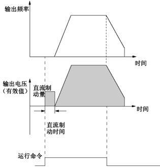

    如图2所示为先制动再起动的功能示意,起动前先在电动机的定子绕组内通入直流电流,以保证电动机在零速的状态下开始起动。如果电动机在起动前,拖动系统的转速不为零,而变频器的输出是从0Hz开始上升,则在起动瞬间,将引起电动机的过电流故障。
    它包含两个参数:制动量和直流制动时间,前者表示应向定子绕组施加多大的直流电压,后者表示进行直流制动的时间。

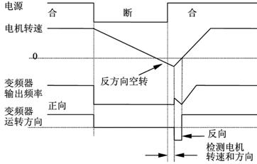

    在这种方式下,变频器能自动跟踪电动机的转速和方向,对旋转中的电动机实施平滑无冲击起动,因此变频器的起动有一个相对缓慢的时间用于检测电动机的转速和方向,如图3所示。该方式适用于变频器停机状态时电动机有正转或反转现象的大惯性负载瞬时停电再起动。

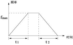

    (1)直线加减速。变频器的输出频率按照恒定斜率递增或递减。变频器的输出频率随时间成正比地上升,大多数负载都可以选用直线加减速方式,如图4a所示。加速时间为t1、减速时间为t2。
    一般定义加速时间为变频器从零速加速到最大输出频率所需的时间,减速时间则相反,变频器从最大输出频率减至零频所需的时间。
    必须注意的是:①在有些变频器定义中,加减速时间不是以最大输出频率fmax为基准,而是固定的频率(如50Hz);②加减速时间的单位,可以根据不同的变频器型号选择为秒或分;③一般大功率的变频器其加减速时间相对较长;④加减速时间必须根据负载要求适时调整,否则容易引起加速过流和过压、减速过流和过压故障。

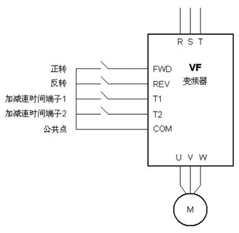

    通过多功能输入端子的组合来实现加不同减速时间的选择。(共计4种)将多功能输入端子X1、X2定义为加减速时间端子1、加减速时间端子2就能按照表1中的逻辑组合实现4种不同加减速时间的切换。
图5   加减速时间的切换
    表1   加减速时间的切换
 多功能输入端子X2  多功能输入端子X1  运转指令方式
 OFF  OFF  加速时间1/减速时间1
 OFF  ON  加速时间2/减速时间2
 ON  OFF  加速时间3/减速时间3
 ON  ON  加速时间4/减速时间4

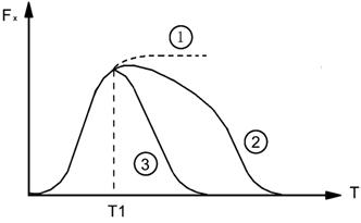

    生产实践中,有时会遇到这样的情况:在拖动系统正在加速的过程中,又得到减速或停机的指令。这时,就出现了加速过程和减速过程的衔接问题。变频器对于在加速过程尚未结束的情况下,得到停机指令时减速方式的处理如图6所示。
图6   加减速的衔接功能
    图6是加、减速曲线。曲线①是在运行指令时间较长情况下的S形加速曲线;曲线②和曲线③是在加速过程尚未完成,而运行指令已经结束时的减速曲线。用户可根据生产机械的具体情况进行选择。

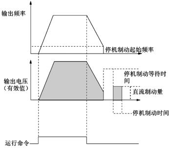

    (4)减速停机加上直流制动。变频器接到停机命令后,按照减速时间逐步降低输出频率,当频率降至停机制动起始频率时,开始直流制动至完全停机。如图7所示。
图7   减速停车加直流制动
    直流制动是在电动机定子中通入直流电流,以产生制动转矩。因为电动机停车后会产生一定的堵转转矩,所以直流制动可在一定程度上替代机械制动;但由于设备及电动机自身的机械能只能消耗在电动机内,同时直流电流也通入电动机定子中,所以使用直流制动时,电动机温度会迅速升高,因而要避免长期、频繁使用直流制动;直流制动是不控制电动机速度的,所以停车时间不受控。停车时间根据负载、转动惯量等的不同而不同;直流制动的制动转矩是很难实际计算出来的;直流制动需要设置的参数为:P1230-P1234;使用同步电动机时,不能使用直流制动!
    直流制动强度:即在定子绕组上施加直流电压UDB或直流电流IDB的大小,它决定了直流制动的强度。如图7所示。预置直流制动电压UDB(或制动电流IDB)的主要依据是负载惯性的大小,惯性越大者,UDB也应越大。
直流制动时间:即施加直流制动的时间长短。预置直流制动时间tDB的主要依据是负载是否有“爬行”现象,以及对克服“爬行”的要求,要求越高者,tDB应适当长一些。

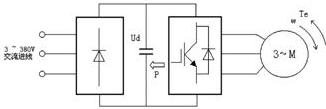

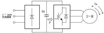

    图8a和图8b所示为变频器调速系统的二种运行状态,即电动和发电。在变频调速系统中,电动机的降速和停机是通过逐渐减小频率来实现的,在频率减小的瞬间,电动机的同步转速随之下降,而由于机械惯性的原因,电动机的转子转速未变。当同步转速w1小于转子转速w时,转子电流的相位几乎改变了180度,电动机从电动状态变为发电状态;与此同时,电动机轴上的转矩变成了制动转矩Te,使电动机的转速迅速下降,电动机处于再生制动状态。电动机再生的电能P经续流二极管全波整流后反馈到直流电路。由于直流电路的电能无法通过整流桥回馈到电网,仅靠变频器本身的电容吸收,虽然其他部分能消耗电能,但电容仍有短时间的电荷堆积,形成“泵升电压”,使直流电压Ud升高。过高的直流电压将使各部分器件受到损害。
    因此,对于负载处于发电制动状态中必须采取必需的措施处理这部分再生能量。常用的方法是采用电阻能耗制动和交流回馈制动,由于这两种方法与变频器的功能设置息息相关,故在此重点描述,其他制动方法如共母线方式制动、复合制动等可具体见本书其他相关章节。

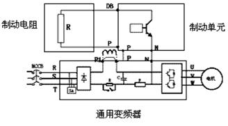

    电阻能耗制动采用的方法是在变频器直流侧加放电电阻单元组件,将再生电能消耗在功率电阻上来实现制动。这是一种处理再生能量的最直接的办法,它是将再生能量通过专门的能耗制动电路消耗在电阻上,转化为热能。电阻能耗制动包括制动单元和制动电阻二部分,如图9所示。
    制动单元的功能是当直流回路的电压Ud超过规定的限值时接通耗能电路,使直流回路通过制动电阻后以热能方式释放能量。该限值电压的选择范围根据品牌的不同而从630伏到800伏不等,用户怎么选择才是正确的呢?进口变频器的参数选择可以适应于不同电压范围,在中国使用时,必须按中国的电网特点进行选择。制动限值电压选择基于两个标准:①制动限值电压必须足够高,不能因为电网电压升高而使制动单元误动作。中国电网波动范围较大,在很多地方,夜间电压会超过交流450V,对应变频器直流电压为640VDC,安全的电压设定点必须在这个数值以上。如果按进口变频器标准把制动限值电压设定在630VDC,十有八九会烧坏制动电阻。原因还在于电网电压,发达国家电网波动指标是+10% -15%,我国电网波动实际范围是+20%-20%。②制动限值电压应该足够低,尽量使变频器工作在额定电压附近,对设备安全运行有最大保证。选择高的制动限值电压,虽然可以保证制动单元不会误动作,但是过高的电压对设备长期安全运行是有很大影响的。特别对于元器件电压等级选择较低的变频器,这种影响是明显的。同时,电压设设定过高会使电动机过电压磁饱和,控制精度下降和电动机损耗加大。
    表2所示是不同电网电压下、不同地区的推荐制动限值电压,由此可知,对于我国大部分情况下应该选用690-700VDC的制动限值电压。
    表2   变频器调速系统的二种运行状态
 标准电网电压  推荐制动限值电压  适用地区 实际电压波动
 交流220伏  370VDC  中国 +20%,-20%
 交流380伏  690-700VDC   中国 +20%,-20%
 交流440伏  730-760VDC   其他国家 +10%,-15% **
 交流460伏  760-790VDC   其他国家 +10%,-15% **
    制动单元根据安装形式可分内置式和外置式二种,前者是适用于中小功率的通用变频器,后者则是适用于中大功率变频器或是对制动有特殊要求的工况中。从原理上讲,二者并无区别,都是作为接通制动电阻的“开关”,它包括功率管、电压采样比较电路和驱动电路。
图9   能耗制动和制动单元、制动电阻的连接方式

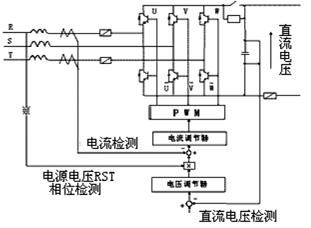

    在减速期间,产生的功率如果不通过热消耗(或电阻能耗制动)的方法消耗掉,而是把能量返回送到变频器电源侧的方法叫做“功率返回再生方法”,这种制动方式称为“回馈制动”。在实际中,由于普通的变频器并不具有这种功能,而是需要额外的"能量回馈单元"选件或者专用四象限变频器。能量回馈单元的工作原理是把变频器直流环节的电能,变换成一个和电网电源同步同相位的交流正弦波,把电能反馈回电网,再生利用。
    要实现直流回路与电源间的双向能量传递,一种最有效的办法就是采用有源逆变技术:即将再生电能逆变为与电网同频率同相位的交流电回送电网,从而实现制动。图10所示为回馈电网制动原理图,它采用了电流追踪型PWM整流器,这样就容易实现功率的双向流动,且具有很快的动态响应速度。同时,这样的拓扑结构使得我们能够完全控制交流侧和直流侧之间的无功和有功的交换。
图10   回馈电网制动原理图
    制动特点:①广泛应用于PWM交流传动的能量回馈制动场合,节能运行效率高;②不产生任何异常的高次谐波电流成分,绿色环保;③功率因数≈1;④多电动机传动系统中,每一单机的再生能量可以得到充分利用;⑤节省投资,易于控制网侧谐波和无功分量。
