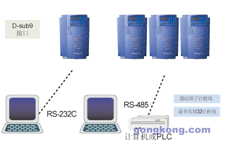

  内置标准D-sub9 RS232接口,可实现计算机与变频器一对一的控制。
  标准配置RS485通讯用接线端子,最多可实现一台计算机或PLC对32台变频器的控制,简化FA系统,提高整个系统的可靠性。
  串行通讯控制指令丰富,具有随时读取数据、写入数据、运 转、停止、复位、报警自动通知、统括运转、错误应答等完 善的控制指令,同时可通过代码设定来选择返信的有无及返 信的时间以提高通讯速度。
  编程方便,可通过多种高级语言的简单编程实现通讯控制, 兼容组态王、力控等组态软件。可方便的实现触摸屏-PLC-变频器的控制。配合相关选购件,轻松连接各类现场总线:Profibus-DP、 Interbus-S、DeviceNet、Modbus Plus等。
