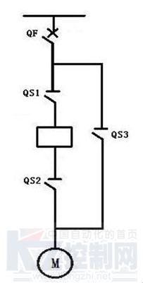

   根据现场的实际情况,旁路柜采用了一拖一手动方案。此结构是手动旁路的典型方案,原理是由3个高压隔离开关QS1、QS2和QS3组成(如图,其中QF为原高压开关柜内的断路器)。要求QS2和QS3不能同时闭合,在机械上实现互锁。变频运行时,QS1和QS2闭合,QS3断开;工频运行时,QS3闭合,QS1和QS2断开。
  优点:在检修高压变频器时,有明显断电点,能够保证人身安全,同时也可手动使负载投入工频电网运行等。
  缺点:高压变频器故障时,不能自动由变频转为工频。
   由于立磨循环风机电机功率较大(4000KW),不能直接工频启动电机,故该台电机原来先用水阻装置启动电机,启动结束后再自动短接转子滑环,电机全速运行后再调节液力耦合器调节风机风量。其他三台风机功率较小,先直接工频启动电机,然后再调节液力耦合器调整风机风量。由于用户考虑到如变频器损坏要工频启机问题,现场保留了原有的液力耦合器和水电阻装置,高压变频器与原有的水电阻二次回路结合,取高压变频器的变频状态信号送至DCS,DCS给星接柜,发合闸命令,直接短接电机转子滑环,切除水电阻装置,由高压变频器对电机实现软启动;取高压变频器工频旁路信号送至DCS,DCS分断星接柜,恢复高压电机的串水电阻启动功能。

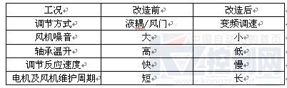

   2.改善工艺
  现将改造前及改造后现场工况列表如下:
   参考上述表格,可以看出:
  该水泥生产线风机变频改造后,取得的间接效果也是十分明显的,变频器低频运行时,电机及风机旋转速度降低,电机及风机的轴温降低,机械噪音降低,整体维护周期延长;高压变频器的频率分辨率精确到0.01赫兹,调节及时,调节精度高,运行人员在DCS侧通过监控界面很方便的调节电机的运行频率。
